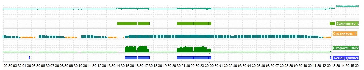

хелп хелп хелп!!!! опять началось!!!!!
Угу. Внятной информации нет. Скачут приборы с разными Глонасс/Gps модулями.  В Москве ту-же картину наблюдаем. Пока что выход один- отправлять в сон трекеры по зажиганию.

у меня BCE FM Light  стоит на машине  так вот : я стою в Апрелевке а машина в мурманске . звонит мне жена и говорит Дима а что ты делаешь в мурманске???
50
Сбои в определении местоположения 16.09 - 17.09
Re: Сбои в определении местоположения 16.09 - 17.09
да забыл сказать за день проехал по GPS 4113км. смешно
