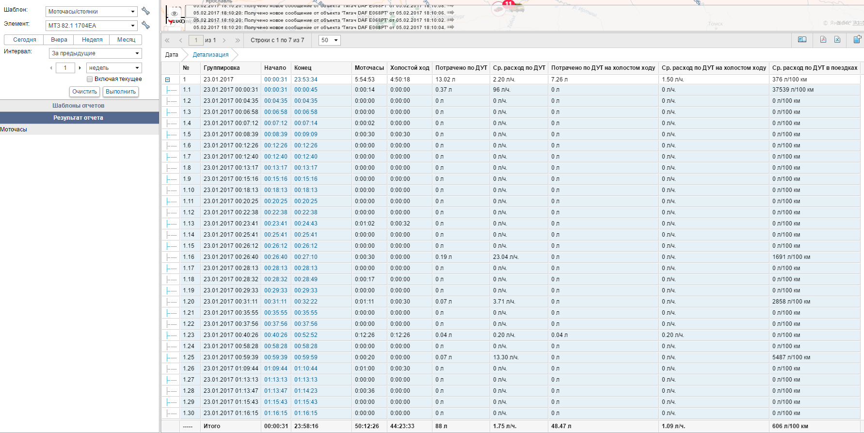

Получается - ставим ДУТ и подключаем внешнее питание, на него заводим зажигание (чтоб прям совсем бюджетно), хотим видеть - когда стоял долго и при этом много тратил (условно больше, чем обычно при прочих равных)? И больше данных нет? За полминуты для аналогичного объекта набросал таблицу с извлечением интервалов по скорости (а можно еще и по длительности подобрать) - там все запрашиваемые поля есть.
Если ДУТ берем с CAN - значит можно завести и миллион других датчиков.
Поэтому снова повторюсь - какие именно задачи помогут решить столбцы в таблице "стоянки", которые при этом недоступны в системе?
Сливы на х/х и (с зажиганием через тройник, без зажигания - со сокростью работы) - доступно.
Перерасход на х/х с извлечением интервалов - доступно.

serd По моему посту: мы говорим про стоянки (что такое стоянки - .......)
А та таблица, которую я выложил 3 постами ранее, показывает что это интервалы не СТОЯНОК, посмотри какие там интервалы - 0 сек и т.д. Т.Е. это не подходит для решение нашего вопроса это просто извлечение интервалов из моточасов.

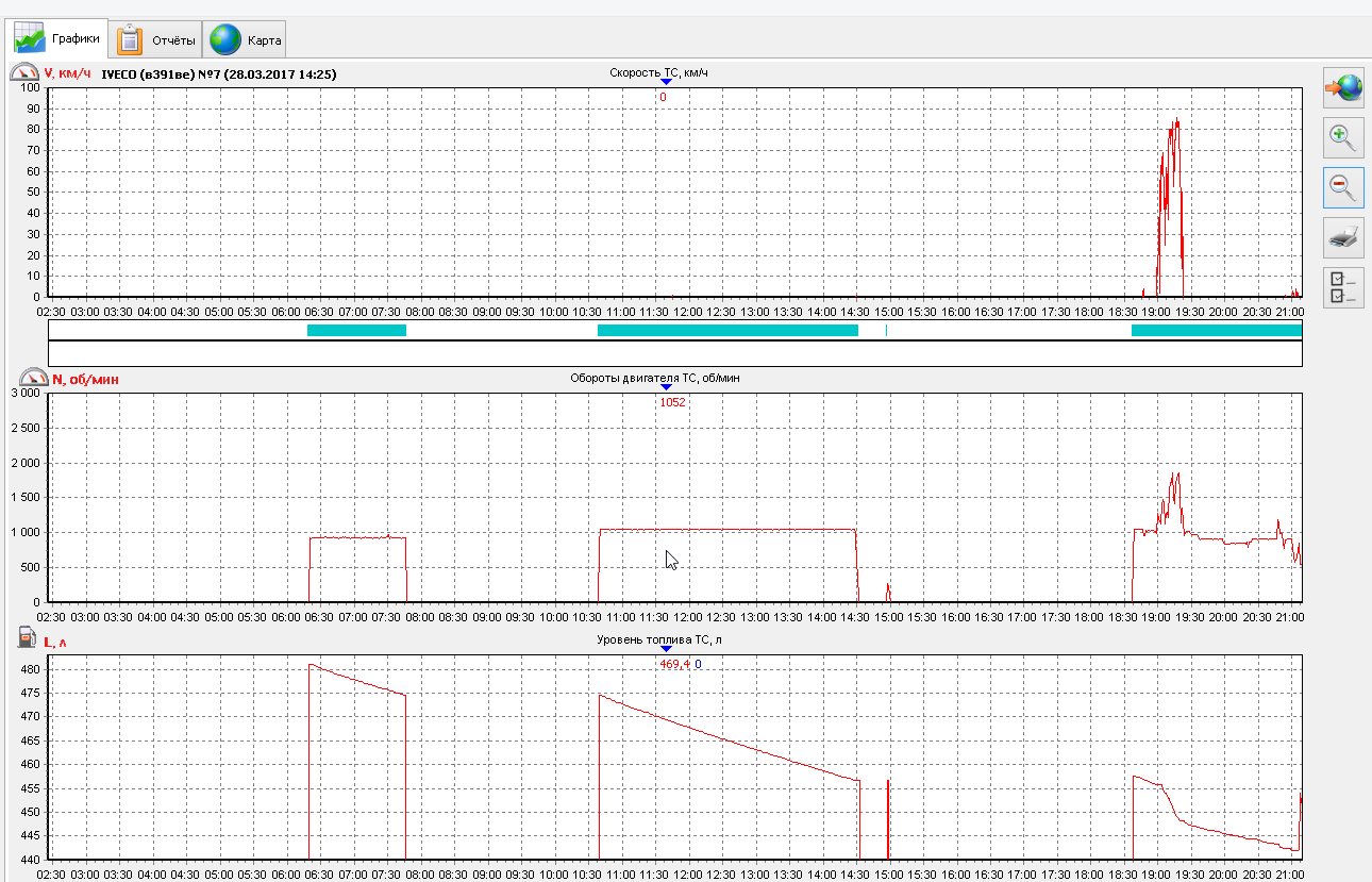

Есть конечно, это предпусковой подогреватель например, за ночь, нормально так уровень на стоянке убавит.
При этом, сигнал работы от него взять порой бывает не возможно, т.к. он запускается по CAN, или с пульта, который
цифровой с w-bus.
Расход топлива при стоянках нужен!!
