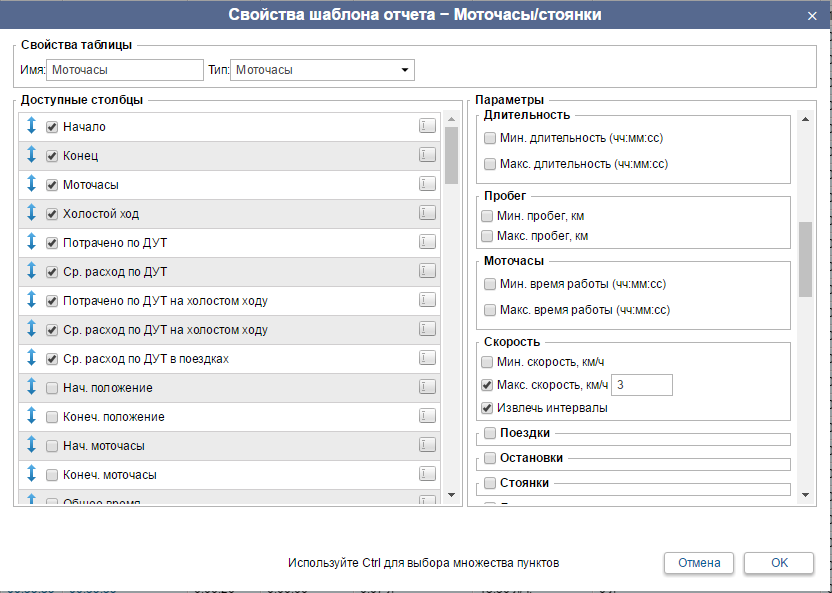

Сливы на х/х и (с зажиганием через тройник, без зажигания - со сокростью работы) - доступно.
Перерасход на х/х с извлечением интервалов - доступно.
так не факт в таком случае и все остальное. или снова будем обсуждать разницу между "контроль" и "мониторинг" топлива.
Получается - ставим ДУТ и подключаем внешнее питание, на него заводим зажигание (чтоб прям совсем бюджетно), хотим видеть - когда стоял долго и при этом много тратил (условно больше, чем обычно при прочих равных)? И больше данных нет? За полминуты для аналогичного объекта набросал таблицу с извлечением интервалов по скорости (а можно еще и по длительности подобрать) - там все запрашиваемые поля есть.
Если ДУТ берем с CAN - значит можно завести и миллион других датчиков.
Поэтому снова повторюсь - какие именно задачи помогут решить столбцы в таблице "стоянки", которые при этом недоступны в системе?

Максим получает пятерку - SAT именно об этои м шла речь - есть задача - отобразить цифры в отчете.
Цифра берется из данных от прибора и расчета системы
Следовательно необходимо - отобразить нужный интервал, а также показать то, что вы хотите.
В данном случае вы отображаете интервал "стоянка" и хотите показать там "расход по ДУТ" - т.е. НУ - КУ (которого там естественно пока нет).
Мой постулат - в реальной жизни толпиво в баке пропадает либо когда что-то работает либо когда сливают.
Для первого случая - моточасы, фильтр и там "расход по дут" и всему остальному, а также "по расчету". Для второго - настройка объекта и сливы в отчете (которые также считаются от ДУТ, если он конечно у вас есть).
Вот я и спрашиваю - а есть ли третий кейс использования, когда без "потрачено по ДУТ в стоянке" ну прям не обойтись или вы сможете дать нужные цифры, основываясь на предыдущих двух.
Да - на всякий случай, домысливать я ничего не предлагал, а говорил, что нужные вам цифры уже есть в системе. Просто нужно их взять, показать тому, кто попросил (если это не именно вы, а кто-то из вашей команды, бухгалтер и т.д.) и уточнить - подойдет или нет. Если что - с этим я могу помочь - пришлите мне, пожалуйста, на serd@gurtam.com - наименование объекта, доступ (если это ваш локальный сервер), интервал времени и цифры, которые вам нужны в отчете.
serd По моему посту: мы говорим про стоянки (что такое стоянки - .......)
А та таблица, которую я выложил 3 постами ранее, показывает что это интервалы не СТОЯНОК, посмотри какие там интервалы - 0 сек и т.д. Т.Е. это не подходит для решение нашего вопроса это просто извлечение интервалов из моточасов.
