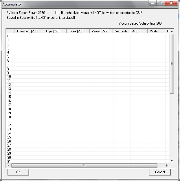

Una consulta, ya que sabes mucho del tema.
Sabes cual seria la configuracion para monitorear una salida en el LMU 2630, por ejemplo si yo activo la salida 0 que me indique si esta encendida y cuando la desactive me indique esta apagada, entiendo que es por medio de acumuladores pero como seria la configuracion, y si se puede hacer en estos dispositivos.
Tienes que poner todos los status de los io's (entradas y salidas) en un acumulador y revisarlos cuando lleguen a wialon
existe una action que hace eso se llama
Start IO State Accumulator -> ACC
donde la acion es la 69 y ACC es el numero del acumulador donde llegaran los status de cada input/output
Wialon puede recibir procesar y desplegar hasta 32 acumuladores de hasta 4 bytes cada uno incluso a nivel de BIT
small_gprs
Te comento que para leer los datos que se ponen en los acumuladores, se ponen 0 o se dejan en blanco, por lo que me explicaron pero cuando te refieres a poner los status exactamente como se hace esta parte, porque cuando en el acumulador lo dejo en 0 me envia unos numeros como 6569 o numeros aleatorios 65689 y mas.
La configuracion del acumulador o como poner el status por ejemplo salida 0 activada= 1 y desactivada= 0, como es que funciona esta parte es la que me tiene con duda. cual es la configuracion si va en threshold type index, es la cuestion.
Gracias
No tienes que usar el treshold, creo que no entendiste bien el mensje de arriba, solo usa peg actions asi
small_gprs
Así ya lo he hecho, el problema es que solo despliega las entradas pero no las salidas.
entrada ingnicion on/ff= 30/31
luego salen numeros random 158, 65695,65689 entre algunos tantos. Activo la salida y no cambia ningún parámetro cuando envió el comando, desactivar comando solo no cambia la data y pero en el lmu2630 si hace la desactivación y activación a nivel de dispositivo.
Esa es la duda si habrá forma de mostrar porque con la configuración antes mostrada ya fue probada pero sin mayor resultado.
