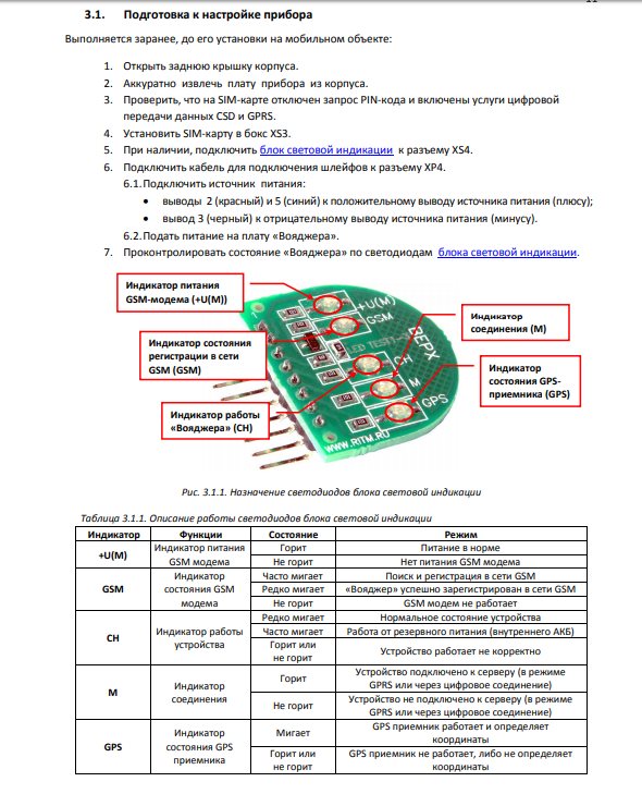

Господа, мне притащили прибор Вояджер с круглой эмблемой в корпусе, вы можете мне прояснить, у этого прибора светодиодная индикация какая-нибудь есть? Подключил питание, но ничего не мигает, не светится... пытаюсь выяснить живой прибор вообще или нет.
418
Voyager 2
(edited by opl 22/04/2019 08:00:59)
Re: Voyager 2
Для диагностики используется внешняя плата со светодиодами
Подключается в разъем с торца.
Смотри инструкцию, страница №11
http://www.ritm.ru/documentation/manual … ul2013.pdf
  • Voyager 2
419
Voyager 2
Re: Voyager 2
Ну это вообще запредельно smile) прибор уходит в зрительный зал.... (корзину).

Но приборы работают у клиентов, несмотря на то, что перестали производиться в 2015 году.)))

а Галилео с 2011-го smile и у них есть светодиодная индикация и подключение по USB без городьбы кабелей.

В наших трекерах 2003 года выпуска тоже была индикация)))
А в поколении приборов, которое обсуждается решили индикацию не ставить по многочисленным просьбам клиентов.
Потом требования поменялись, и индикацию вернули в новом поколении.
Время идет, требования меняются...
