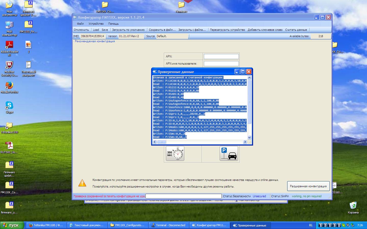

Ситуация с прибором следующая:
1)прошивка на старые версии (использовал FM11.01.10.06.e и ниже),процесс проходит удачно.Конфигурация прибора идет так же без ошибок.Но тогда светодиод Статус отключен(ждал более 5 минут)и прибор на связь не выходит.
2)При прошивке на версии FMA1YX.01.21.07.Rev.2.e и FMA1YX.01.24.13.Rev.0.e.CFW индикация нормальная,но конфигураторами не могу ничего записать в память,выскакивает ошибка(прошивки и конфигураторы получены от оффициального диллера).Так же иногда после перепрошивки конфигуратор(и firmware updater)перестают видеть IMEI.Лог устройства прилагаю
В таких случаях (немногих) мы обращались к офф. дилеру. Наш дилер Евромобайл, как правило, в таких случаях перепрошивал трекер в рамках гарантийных обязательств. Кстати, уточните гарантийный срок на Teltoniка, по ряду позиций в Евромобайле меня порадовали
