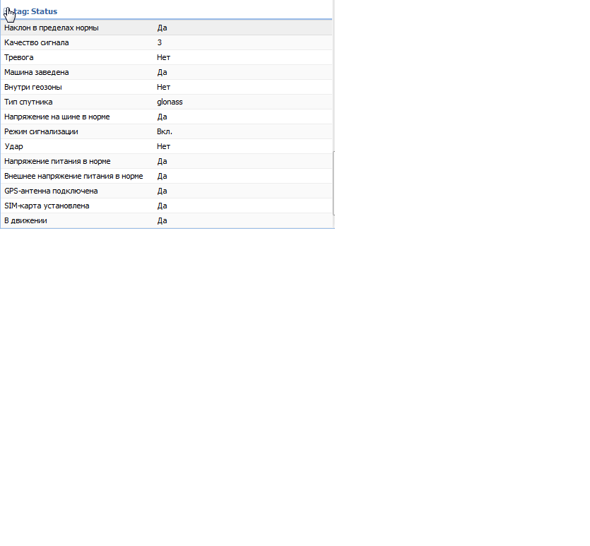

Один фиг не могу понять... Трекер прислал I/O=3b810000 что в двоичном коде = 111011100000010000000000000000. У меня получилась такая вот таблица:

Бывает что противоречий гораздо меньше, но тем не менее они есть. Что я не правильно делаю? P.S. Сори за карявое сообщение.....

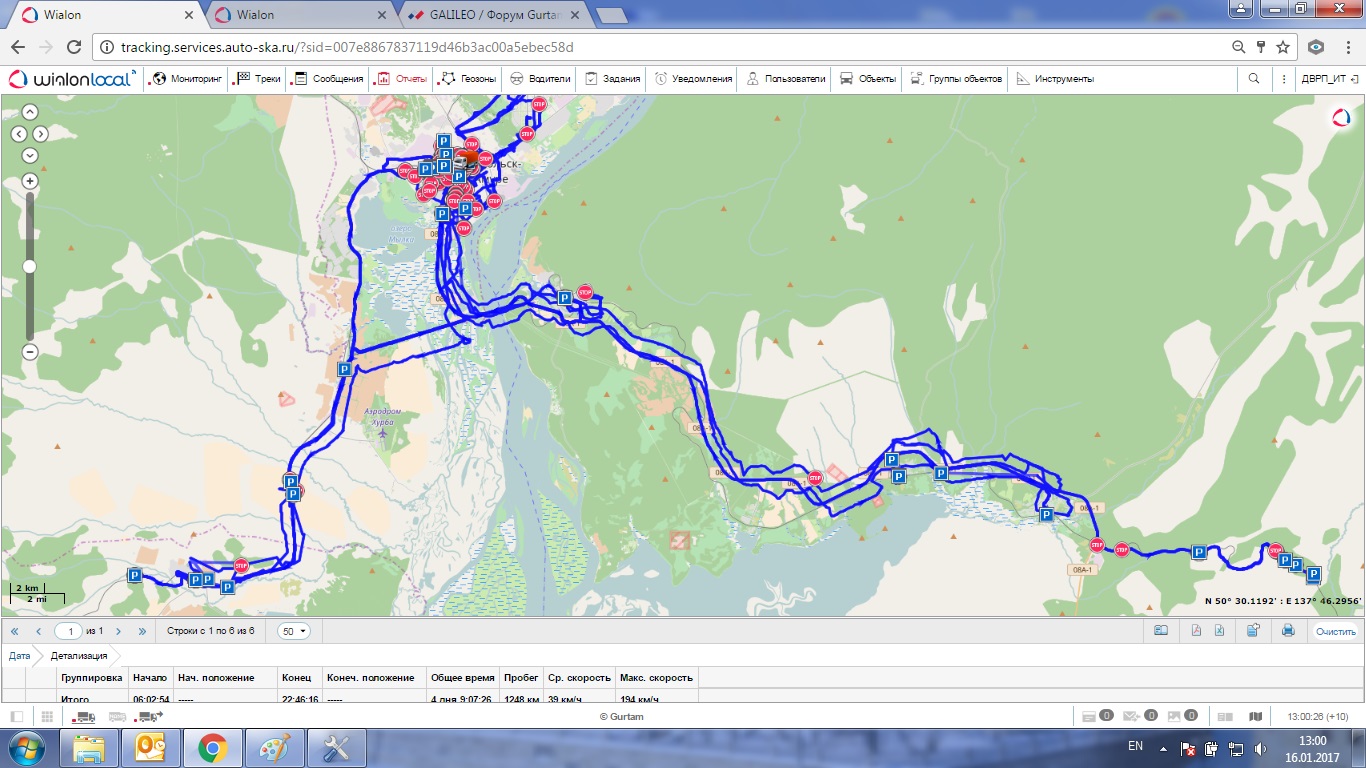

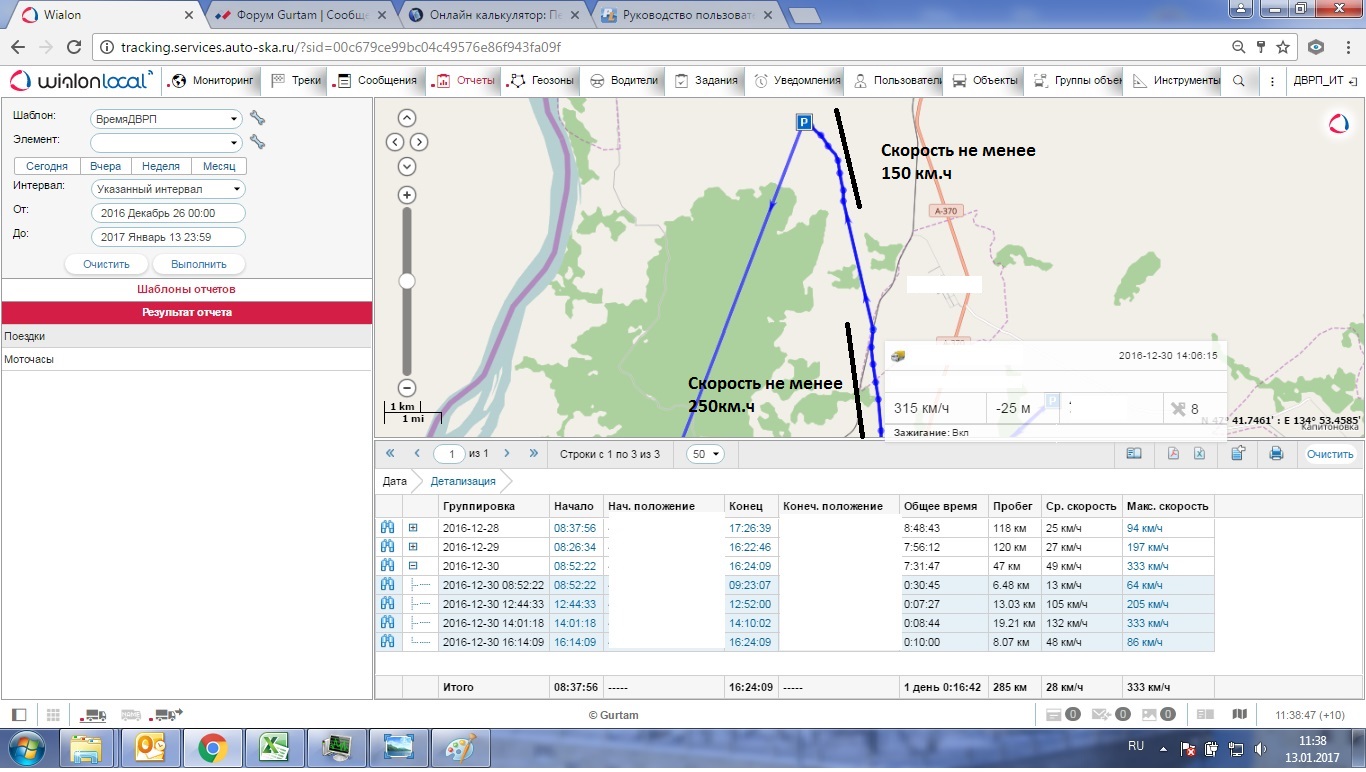

Бывают большие скачки скорости, во время стоянки но как правило это не более одной точки которая ушла в сторону. С этим научился боротся. Сейчас попался трекер который продолжительное время передвигался на большой скорости причем более менее прямолинейно(как буд то действительно ездил, но по факту там невозможно проехать)
С чем это может быть связано?
На последнем скрине трек вообще идет рядом с дорогой, в примерно 600м от дороги. При этом повторяет все контуры дороги. Че за фигня с ними  в последнее время? Никто с таким не сталкивался?

Здравствуйте!
Вы не верно разбираете
I-состояние входов, О-первые 4 байта – состояние устройства (расшифровка состояния приведена в описании пртокола GALILEOSKY), последние 4 байта – состояние выходов. http://7gis.ru/assets/files/docs/manual … 78-v2).pdf
Для Вашего сообщения
I = 0
O = 3b810000, отсюда, Статус устройства =3b81= 0011101110000001(Отсчет для расшифровки справа-налево!); Состояние выходов = 0000 (выходы закрыты)
