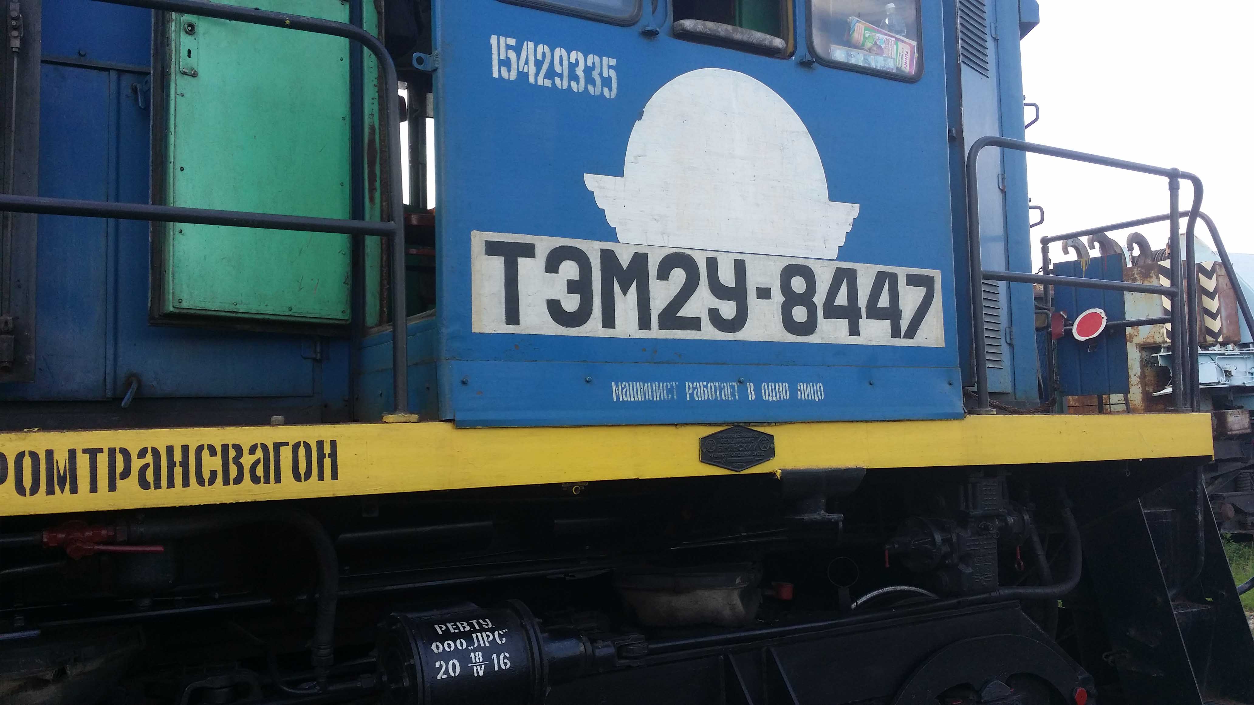

Да, сейчас ставим на ТЭМы2, один бак, шесть тонн...

Мы ставим новые rcs серии en, запитываемся от борт сети, коробки собираем сами, преобразователь, гальваники, трекер, по поводу акселерометра, все сложно так как, компания которая представляет услиги использует не виалон, а свой софт в котором мало что реализовано, им нужен физический датчик вот и ломаю голову...
