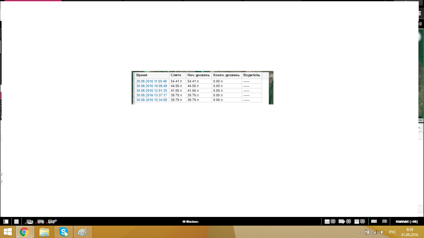

Добрый день !Помогите новичку ) На форуме не нашел! Как убрать такие данные ! Спасибо

попробуйте эти рекомендации, предварительно проверив что от прибора действительно приходят нулевые значения параметра ДУТа в некоторых сообщениях
https://docs.wialon.com/ru/hosting/faq/ … onitoring8

Начинать решать проблему нужно с датчика. Для начала настройте на датчике максимальный уровень фильтрации.
Этот способ помогает ещё и трафик от прибора снизить.
