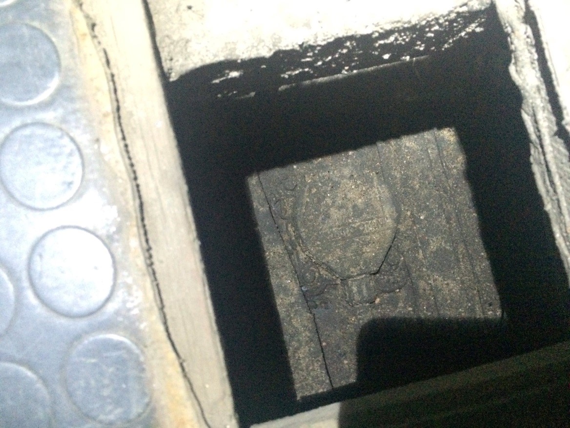

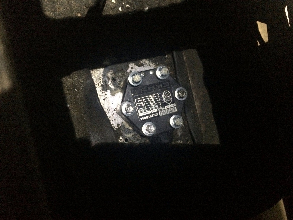

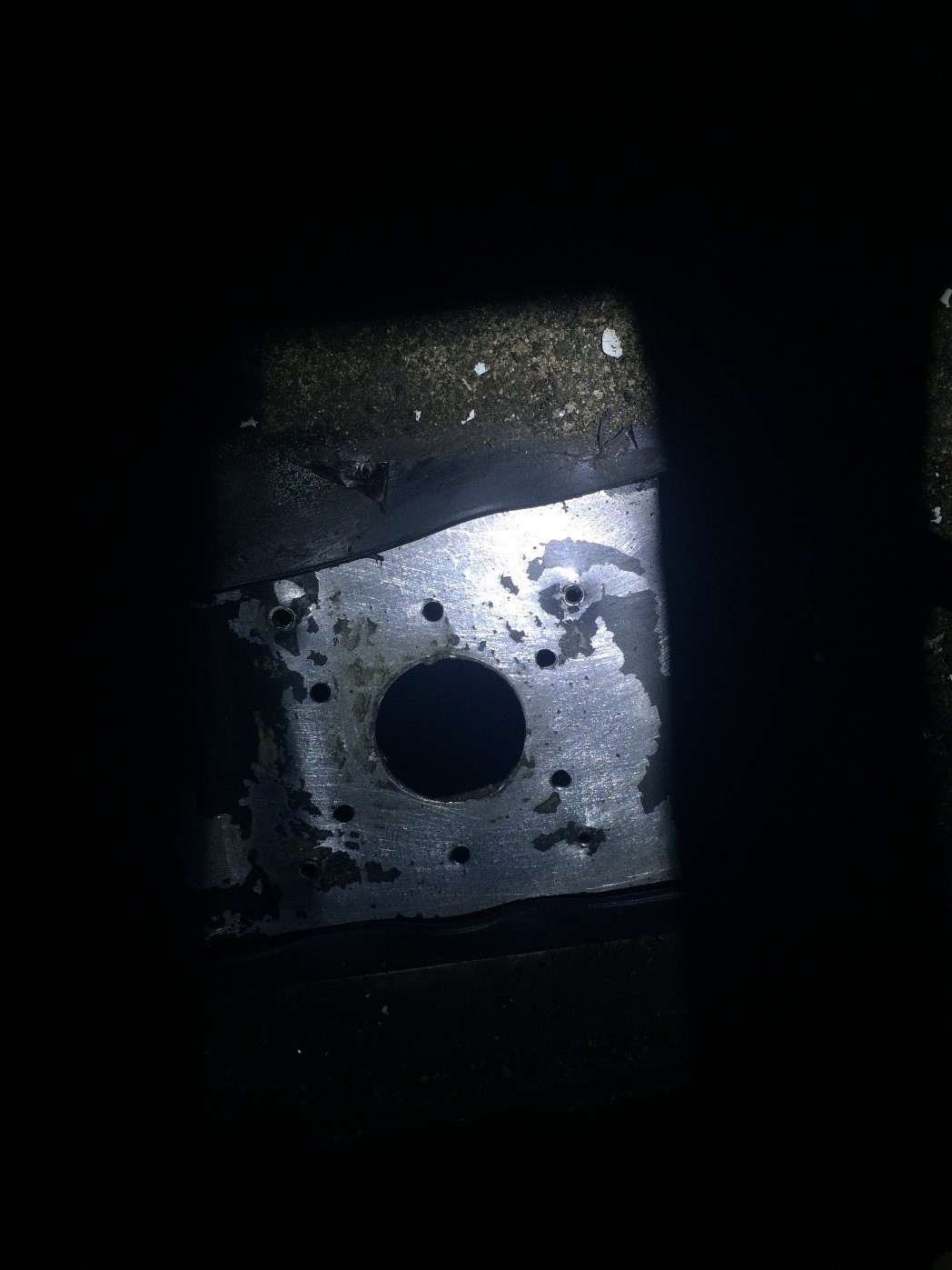

Замену ДУТ Омникомм на PetrolX можно осуществлять без каких либо прокладок, в посадочные отверстия от ДУТ Омникомм вкручиваются саморезы (от демонтированного Омникомм) и устанавливается ДУТ PetrolX, корпус рассчитан на такую замену, конечно для его установки нужно будет сверлить новые посадочные отверстия. Можно использовать заглушку, но совсем не обязательно.
  • Посадочные отверстия от ДУТ Омником для замены на petrolx

а резинки то с шайб сняли ? когда прикручивали
