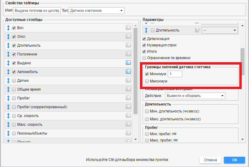

Так же непонятна логика данной таблицы.
Можете привести пример настройки когда на бензовозе установлен счетчик (например ППО+УСС) а на других объектах ДУТы. Как настроить фильтрацию в данной таблице что-бы все работало?
Нет фильтрации по Маске датчика, т.е. отсеять ненужные датчики которые не должны принимать участия в данной таблице нельзя.
Фильтрации ложных срабатываний датчика счетчика которую я просил несколько лет данная таблица не унаследовала, что очень плохо. (тот фильтр что я выделили на скрине).
