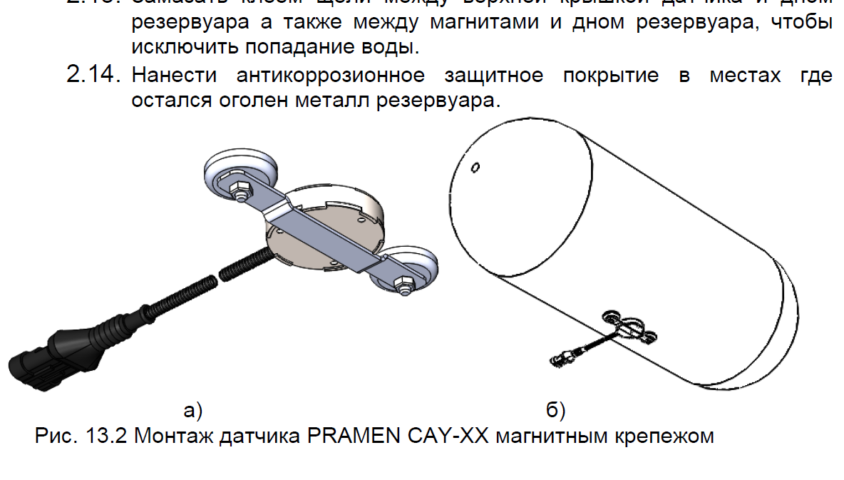

SiMaxDnepr пишет:
как то стремает сам факт того, что крепить- это всё на проволоку ну как совсем странно...
Если бак из магнитной стали, то можно использовать магниты вместо хомута
