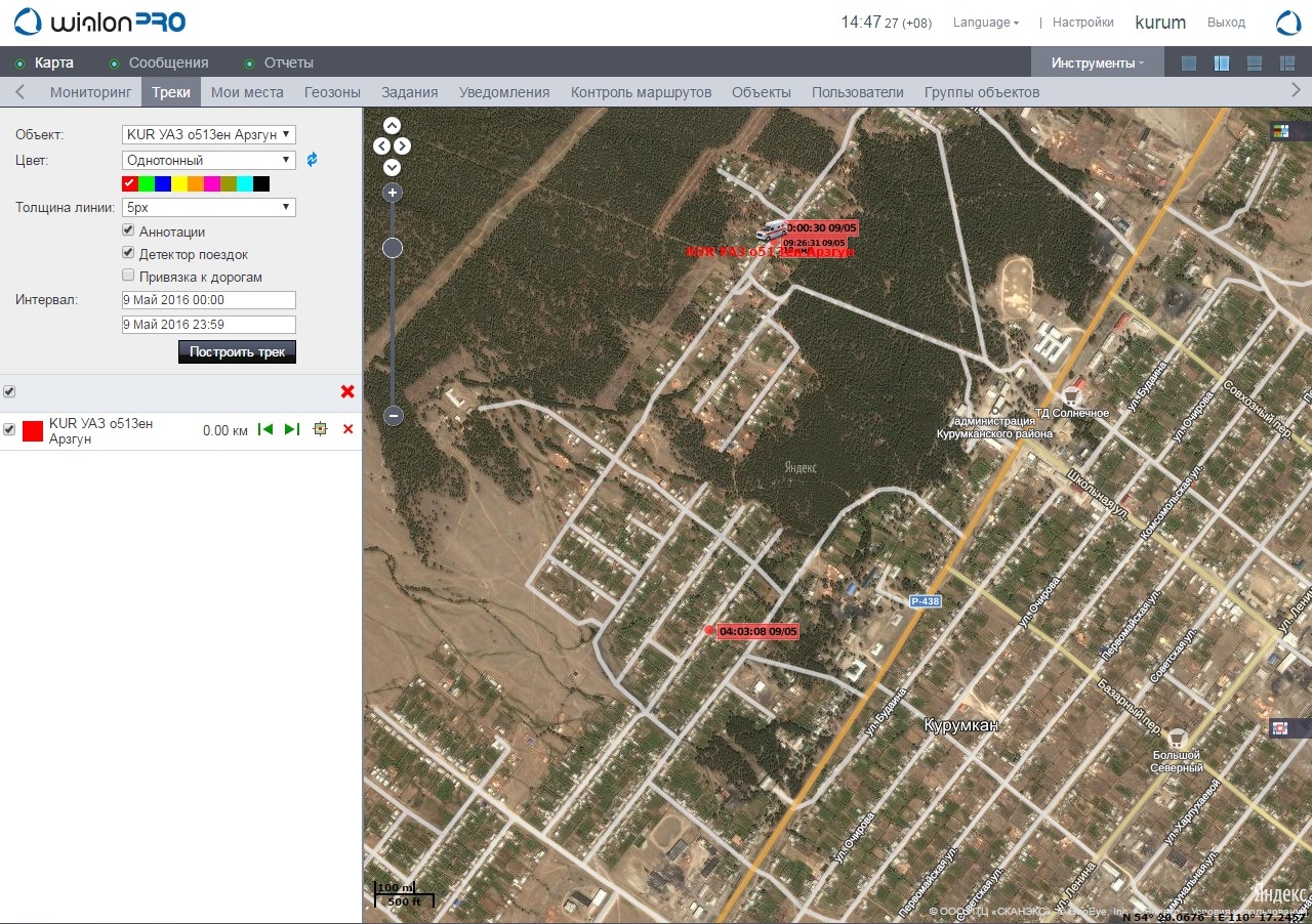

Добрый день! С Днем Победы! Имеются 5 Locarus 702S (написано на корпусе), часть синих (глонасс), часть зеленых (GPS). Настроены на wialon сервер нашего миаца. Треки не рисует, координаты сбрасывает "неохотно". Может дело в прошивке? Обновлена до 1.09, загрузчик 1.1. Читал в соседней ветке что 702Х корректно работает с виалон толоко с прошивкой 0.97.
Господа дайте прошивку 0.97 с соответствующим загрузчиком. СТП локарус 1.09 дали, 0.97 не дают sad (не отвечают на мейл).
Вид "трека" прилагаю + файл настроек.

Прошивки для 702Х и 702S не совместимы. Так что даже если будет 097 она не заработает в приборе. Вообще нормальная и полнофункциональная работа приборов 702S и 702Х с Wialon возможна только при трансляции данных с серверов Locarus.
