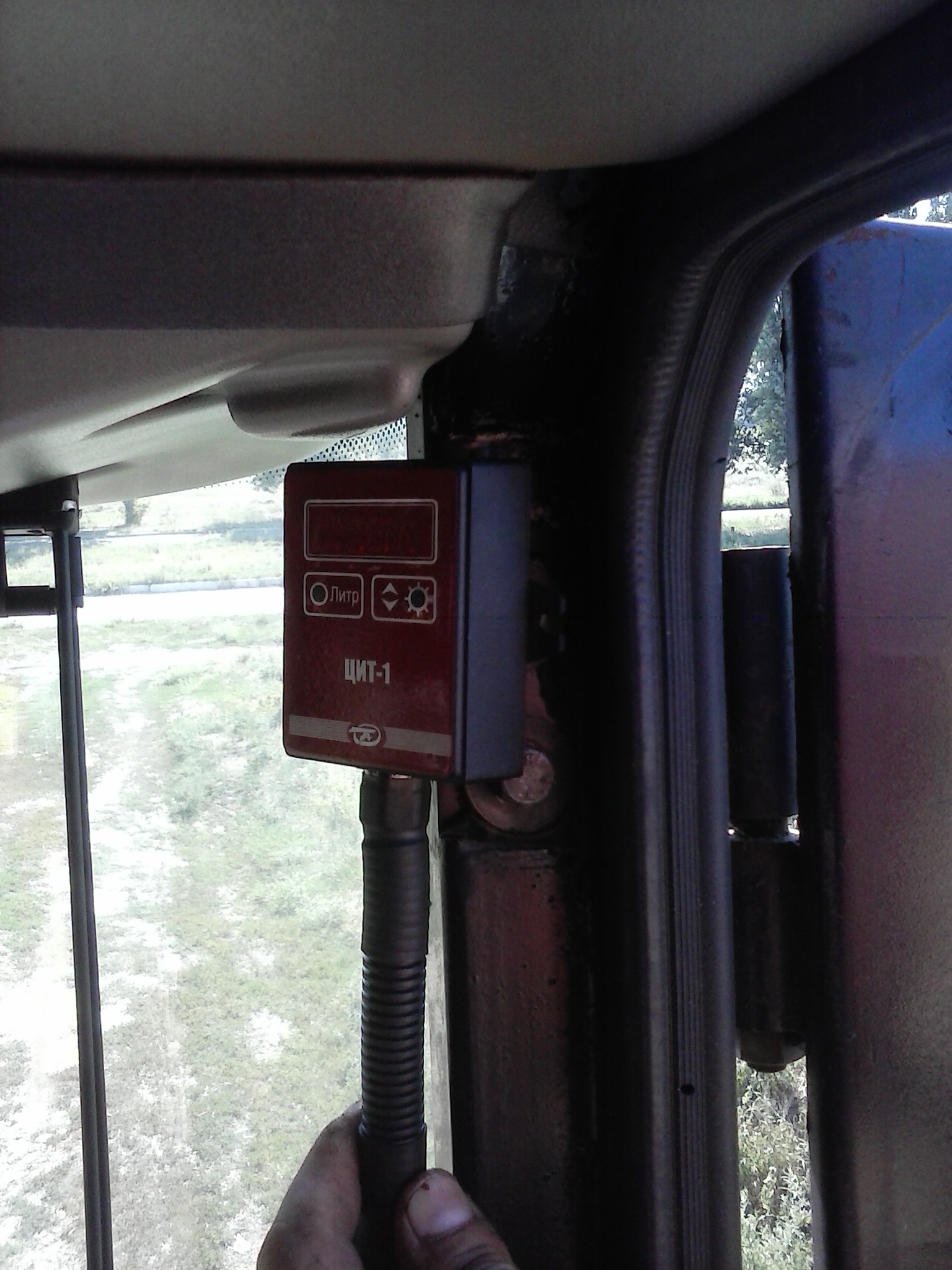

   поддерживаю...)))) но могу всё же отметить только одно, что заливать тарировку в дут для ЦИТ (Цифровой Индикатор Топлива) как например это сделали ДУ-02, как опция не плохое решение, мы правда один такой ЦИТ поставили, но работает наверно... и всё же придумывать велосипед, в целом думаю смысла нет...
