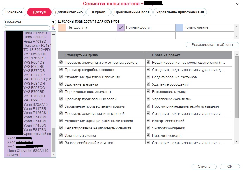

echo $out;В ответ получаю сообщение {"error":7} т.е. "Доступ запрещен"
Что делаю не так? Или curl не стоит использовать? А что тогда стоит?
P.S. Учетная запись с полным доступом.
