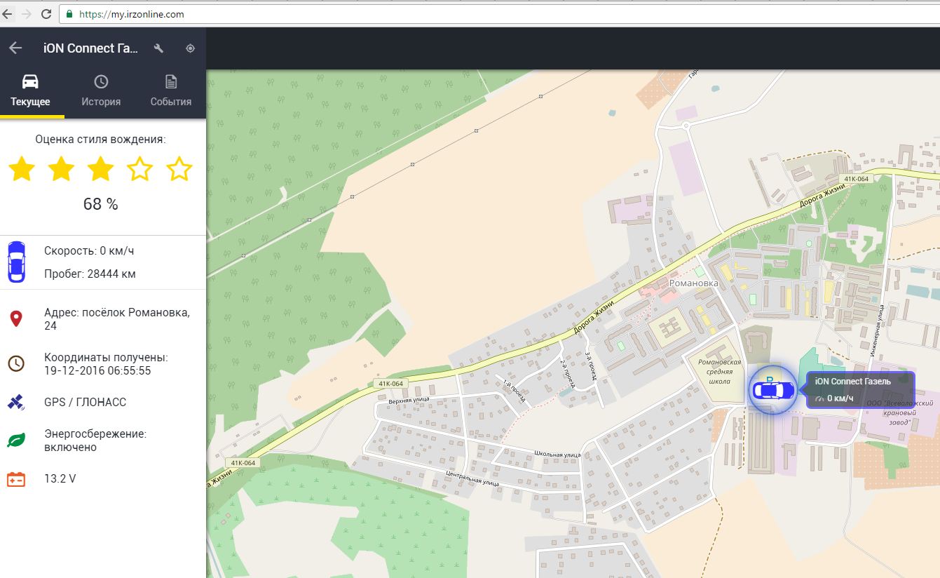

Re: iON Connect
yavi пишет:
Что именно несут в себе данные значения лучше уточнить у производителя.
Вот тот содержится главный смысл smile
Кстати, если на то пошло, то почему здесь нет этих параметров? У вас вообще как-то скупо с параметрами в описаниях на сайте.

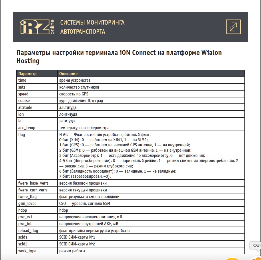

Re: iON Connect
Предлагаю ознакомиться с официальными данными производителя для системы Wialon.
Желающим могу предоставить полную документацию.
Однако, хочу заметить, что передача данных о качестве вождения возможна. Вот только использовать полноценно их не получится.

Re: iON Connect
Aliv Далеко не всегда описание передаваемых параметров присутствует в протоколах, как например в этом случае (нам по-прежнему не понятно что именно за "значение"  приходит). Т.е. в любом случае необходимо обращаться к производителю. Проведение детального расследования по каждому параметру от каждого прибора не всегда оправдывает затраченные усилия. Обычно мы размещаем описание базовых параметров, и по мере поступления вопросов от производителя/клиента мы добавляем описание в список.  Если Вы (или  forum_irzonline) можете предоставить подробное описание, в каких единицах измерения приходит  "значение"  в типе пакета 106 по протоколу, мы разместим описание у себя на сайте.
Понятие полноценности очень субъективно.
С нашей точки зрения, полноценность green driving для OBD2 трекеров (как класса, речь не конкретно от iOn connect) очень сомнительная (правильность калибровки акселерометра, жесткость закрепления в диагностическом разъеме особенно при использовании удлинителя, слабый прием спутников во многих автомобилях из за экранирования элементами кузова).
Надеюсь, после прояснения приходящих "greeendriving" параметров, хотя бы более-менее полную картину можно будет получить путем настройки экодрайвинга Wialon.
