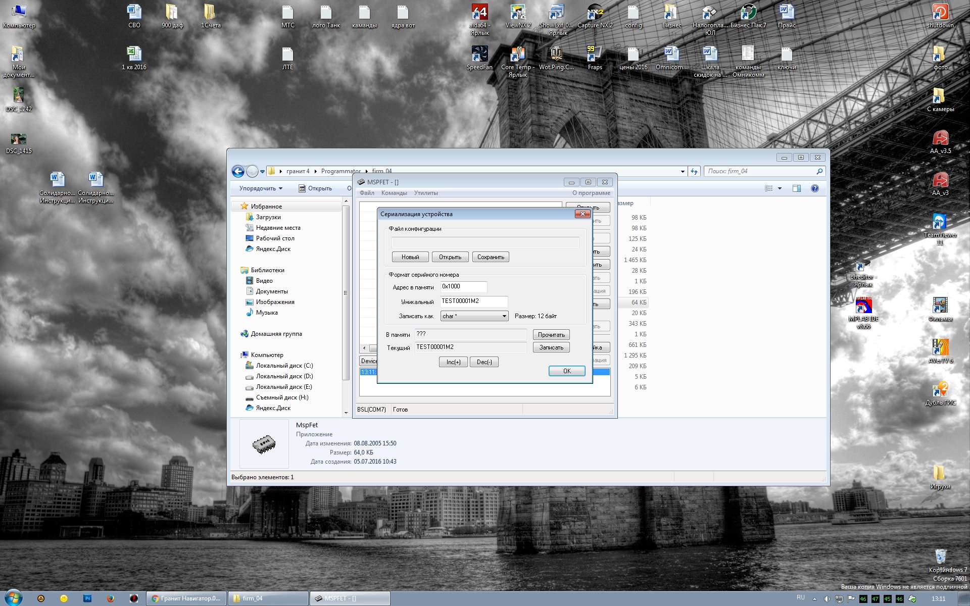

Valery Shcherbakov  доброго дня ! позвольте еще вопрос по Гранит 4.
для прописки на Виалон http://gurtam.com/ru/gps-hardware/granit-navigator ну жен Уникальный ID:    serial. это что именно, то что в программаторе ставиться в поле Unit - последний 5 цыфр со штрихкода изделия. Или это все цифры Штрихкода, или что то еще???
Гранит Навигатор.04
Re: Гранит Навигатор.04
к примету тут можно приписать нечто подобное. в Инструкции об этом ни словаValery Shcherbakov

Ужас какой вы пишете. Уникальный ID - это эл.номер прибора (последние 4-5 цифр штрихкода). Задаётся при непосредственном конфигурировании через USB кабель, или же смс сообщением (см. инструкцию по монтажу и эксплуатации).
P.S. Ограничение по длине номера - от 1 до 65000.

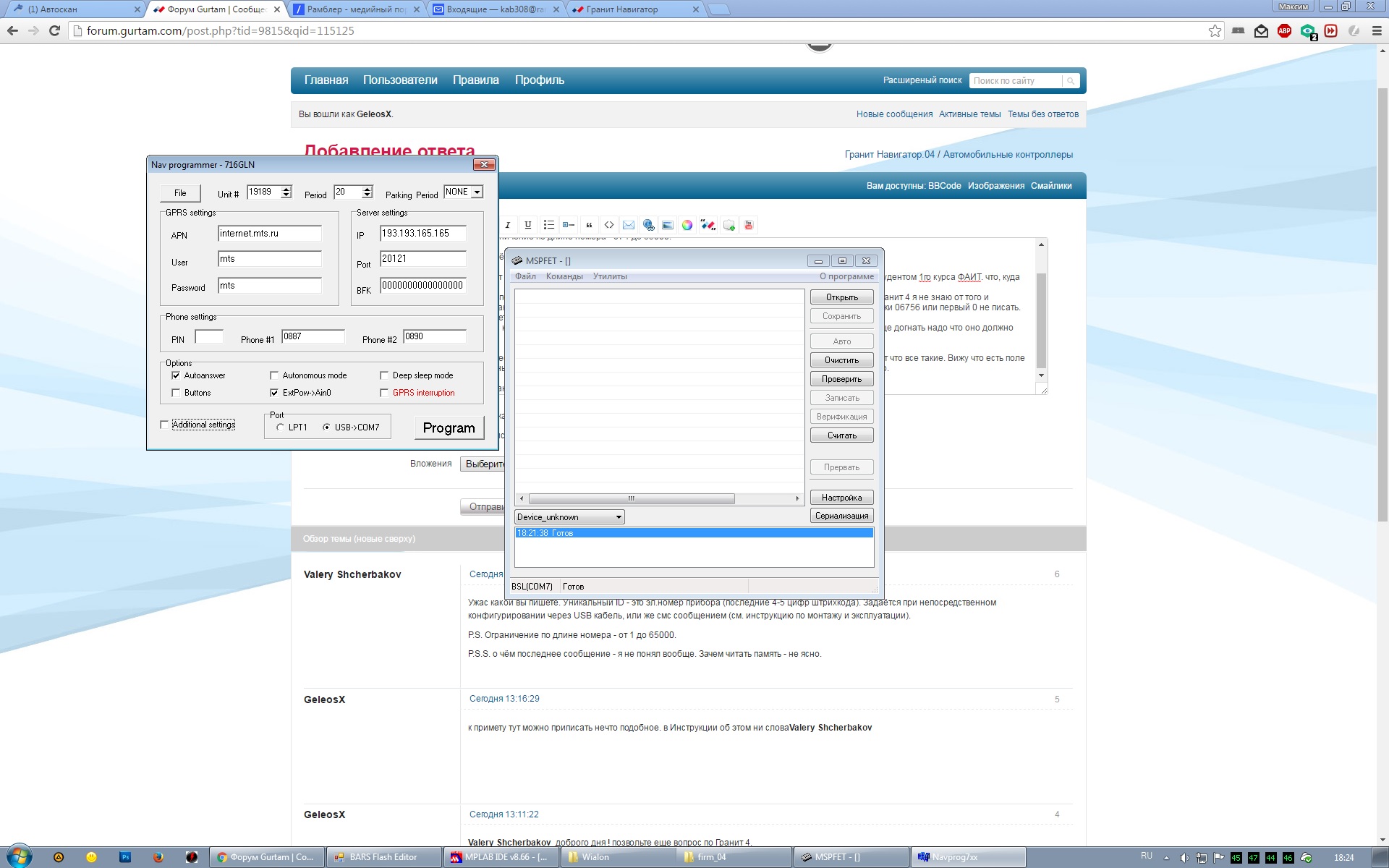

P.S.S. о чём последнее сообщение - я не понял вообще. Зачем читать память - не ясно.
где же тут ужас??? софт пользоваться которым может только академик, деланый на летней практике студентом 1го курса ФАИТ. что, куда тыкать. жа же вразумительно считать конфигурацию нельзя, для понимания все ли верно у тебя прошилось.
Вопрос вполне конкретный. Фактически в любом девайсе есть Заводской номер и ИД, как устроено в Гранит 4 я не знаю от того и спрашиваю. Тут народ то же в одной из веток выяснял немало времени как писать ИД в Виалон с коробки 06756 или первый 0 не писать. Оказывается не писать.
Файлик с конфигурацией по ссылке которую вы дали сразу заносит в поле Unit значение 10099. Это еще догнать надо что оно должно менять.
Последнее сообщение все о том же. Где и что менять, если вам все понятно до зопятой, это не означает что все такие. Вижу что есть поле Уникальный и разрядность содержимого подходит под ИД, интересуюсь не оно ли это. Как видно не оно.
ИТОГ. Гранит 4. настроен через программатор с ФТП производителя.   Сим МТС. Настройки на скрине. Поле Unit данные с коробки 5 последних. Они же Внесены в Объект на Виалон.
Данные не поступают.

Коллега, остудите пыл. Прибору 10 лет уже. Тогда не заморачивались над GUI.
Я бы также настоятельно рекомендовал ознакомиться с инструкцией по монтажу (IM_Navigator.04.pdf)  с фтп. В ней более чем подробно описано конфигурирование Гранит-Навигатора 04 (поэтапно). Просто исходя из вышеописанного - её вы не открывали совсем. Если сделать это - лень, втыкайте в прибор вашу сим-карту МТС, и шлите на неё следующие смс:
BB+PRIP=193.193.165.165,20121, 20,,internet.mts.ru,mts,mts
После неё пошлите на прибор:
BB+RESET
В случае дохождения смс на прибор - вы услышите кратковременные пики динамика.
Далее по индикации на приборе - определяйте ловит ли он спутники и соединяется ли  с сервером .
P.S. Если не получится, то напишите нам на почту support@santel-navi.ru , мы обязательно поможем.

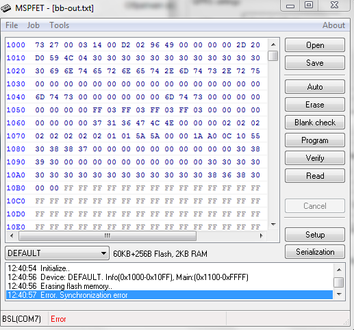

Добрый вечер. Имеется Гранит Навигатор.04, есть на него все файлы (конфигуратор, прошивка). Когда в программе NavProg7xx меняю настройки, нажимаю Program. Запускается MspFet где и происходит ошибка в синхронизации. Прошу помощи!
Кабель сильнее в разъём MiniUSB воткните (не шутка), или смените его.
Кабель новый, работали (и работаем) с ним на многих других терминалах (Navtelekom Smart, GalileoSky и др.)
Могут ли быть проблемы в другом? в Настройках к примеру
Возможно и такое. Позвоните в тех.поддержку :8-499-272-24-19 доб 380,390. Там помогут.
