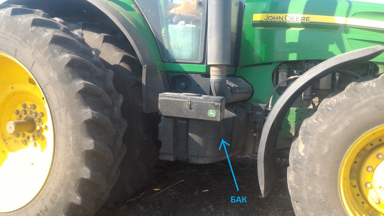

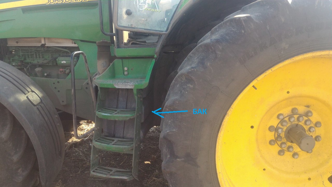

Коллеги, поделитесь, пожалуйста, опытом, кто ставил ДУТы на John Deere 7830?
Фото прикрепил.

Просто почему я так ответил, потому что мы сами ставили на JD и Омникомы цифру, частоту, и сат фуелы, и лсд и италон. И все они показывали плюс-минус одинаково при корректных настройках, а вот надежность у всех разная. Но она никоем образом не зависит от типа техники, на которую устанавливается.

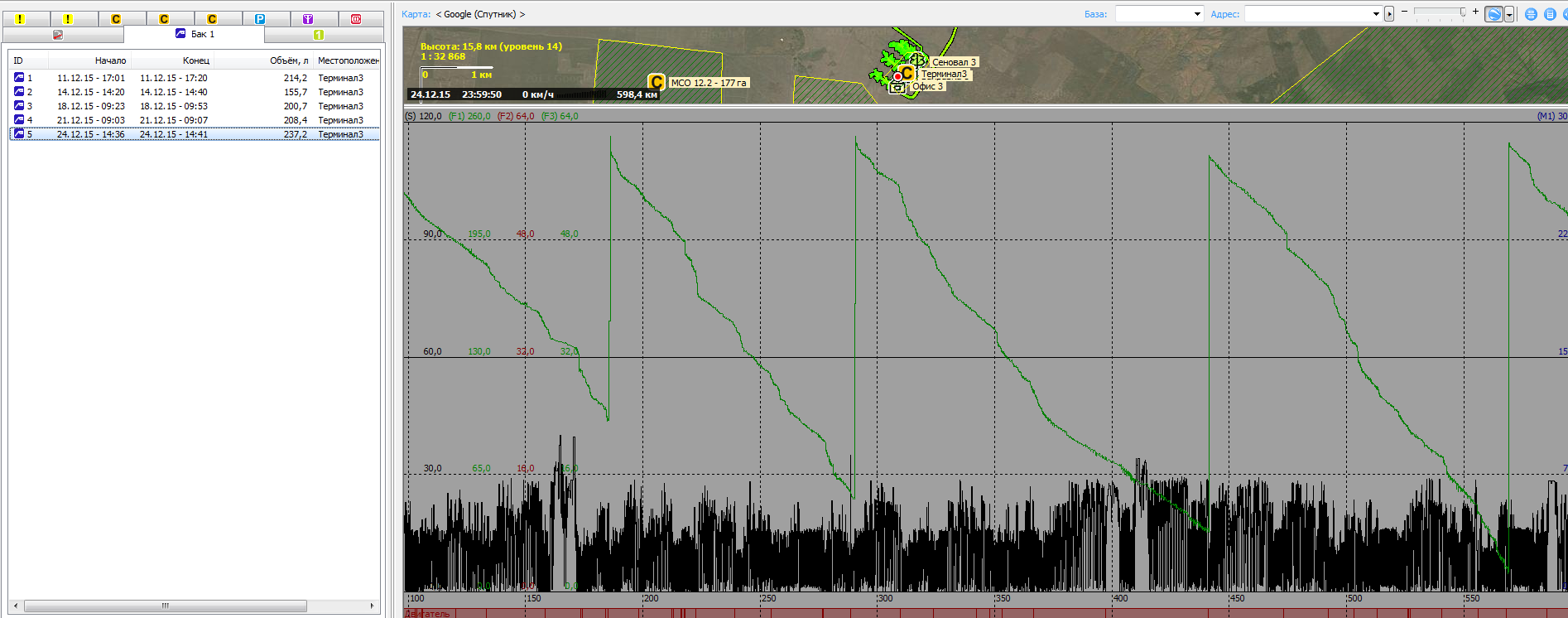

Запросил у нашего дилера информацию по работе TKLS на John Deere (только 7330) - работает отлично уже около 7 месяцев.
График за месяц, с отключенной фильтрацией и усреднением:

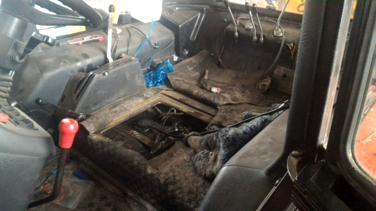

Есть ещё два решения:
1.Подключится через CAN и получить и расход, и уровень топлива (правда позорной точности), и обороты двигателя, и температуру охлаждающий жидкости
2.Можно из кабины вырезать лючок для установки дута. Только надо верно определится с местом монтажа, как впрочем и всегда при установке врезного датчика уровня топлива.

Спасибо, Алексей!
Менее вандальными действиями здесь не обойтись?
Например, на МТЗ мы в такой ситуации разобрали сиденье водителя.
