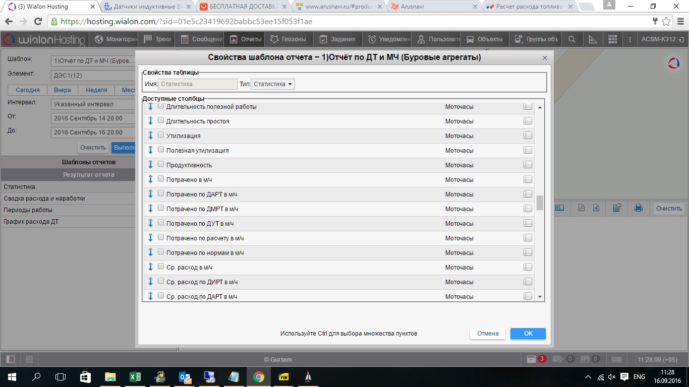

Есть неподвижный генератор.
Параметр [Потрачено по ДУТ в моточасах] и [потрачено по ДУТ] - разные показатели.
Параметр [Средний расход по ДУТ в моточасах] учитывает параметр [Потрачено по ДУТ в моточасах].
Параметр расхода, учитывая [Потрачено по ДУТ] есть, но он выдает литры на 100 км ( л/100км). А мне нужны [литры/моточасы]
Вопрос: можно ли и как, если это возможно, создать свой параметр, что бы он возвращал значение заданной формулы + этот параметр можно было вывести в Отчет??
114
Мониторинг стационарных объектов (генераторы, хранилища, ёмкости...)
Re: Мониторинг стационарных объектов (генераторы, хранилища, ёмкости...)
m.alexander.1990, для данного показателя такой расчетный параметр создать нельзя.
Лучше всего этот параметр (л/мч) рассчитывать уже на основе созданного отчета с показателями "Потрачено по ДУТ" и "Моточасы" после экспорта, например, в MS Excel, по собственной формуле.

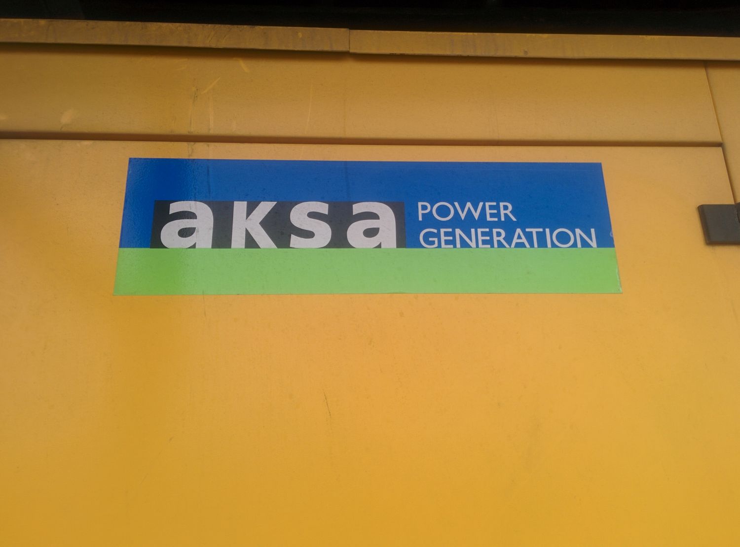

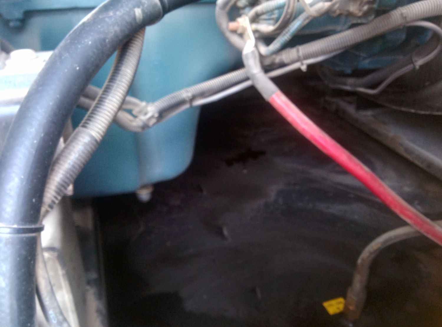

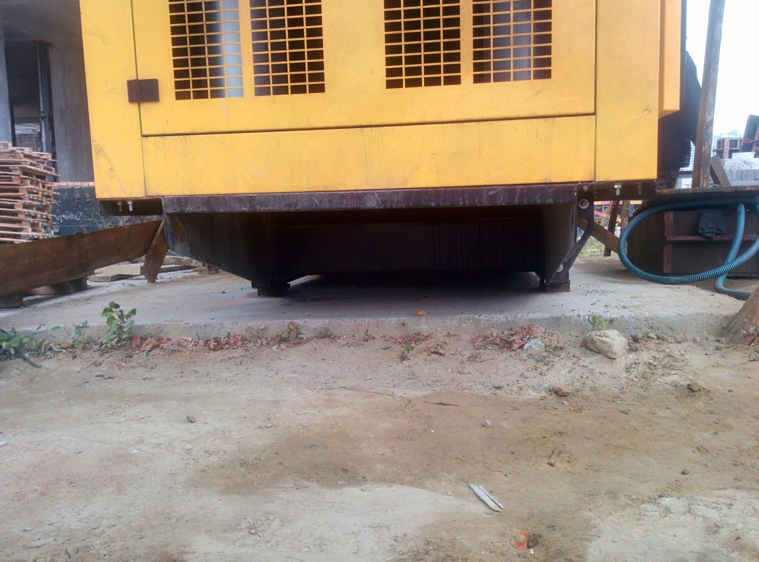

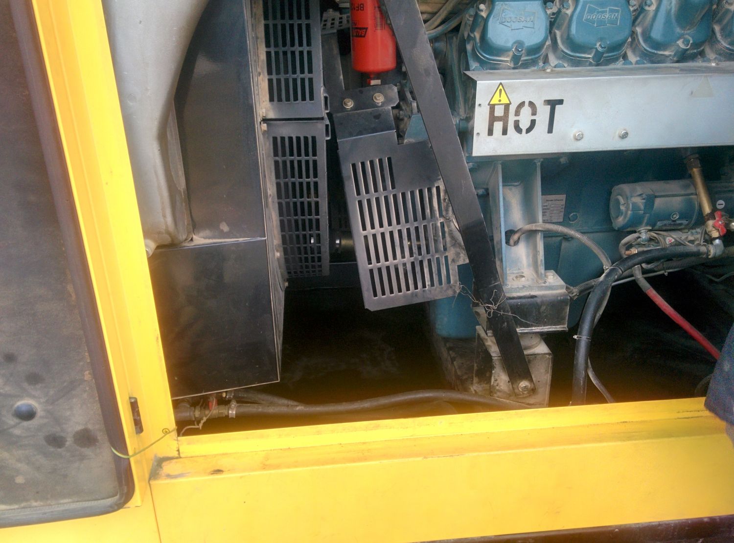

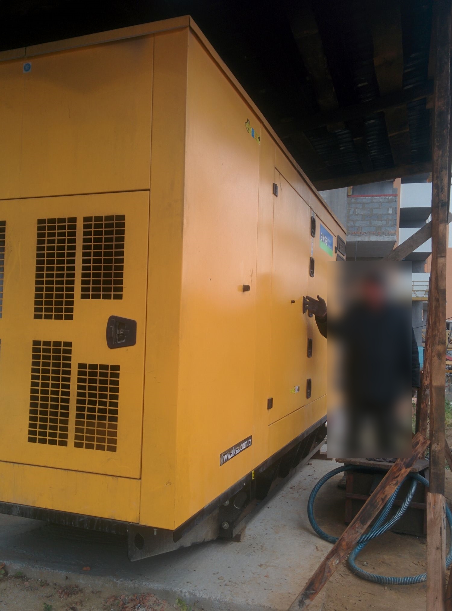

Есть генератор AKSA (на фото).
Заказчик хочет контролировать уровень топлива. Понимаю что проще поставить расходомер. Но Заказчик хочет видеть именно уровень топлива (заправки, сливы).
Бак высотой порядка 35 см. 800 литров, расположен под генератором. Стоит стационарно, но во время работы сильно вибрирует smile
Возможность врезать ДУТ есть. Так же думаем над УЗИ датчиком. На следующей неделе планируем тестовые установки.
У кого есть опыт? С чем стоит/не стоит "заморачиваться"?

Ставили ДУТ на такой AKSA AD-410. Да объем 800, высота по моему была около 33-35.
Доступ к геометрическому центру есть. Сверлилось нормально.
Обязательно делать проставку 3-5см под ДУТ (мы точили тольцо), чтобы убрать мертвую зону сверху.
Конечно при эксплуатации сильно зависит от установки.
В нашем случае перемещали не часто, старались ставить более менее горизонтально.
Еще из нюансов - сильно грелась солярка в баке, были ночные остывания с падением уровня.
В документации есть зависимость расхода от потребления кВт, заказчик говорит что по расходу определяет нагрузку.
Подключали также обороты дигателя, но они всегда 1500 и не меняются в процессе работы.

Какой контроллер стоит на ДГУ? Там обычно имеется вход 4-20. проблема с нагреванием дизтоплива решается термокмпенсацией. Вибрации не так страшны как бака как в случае с авто.

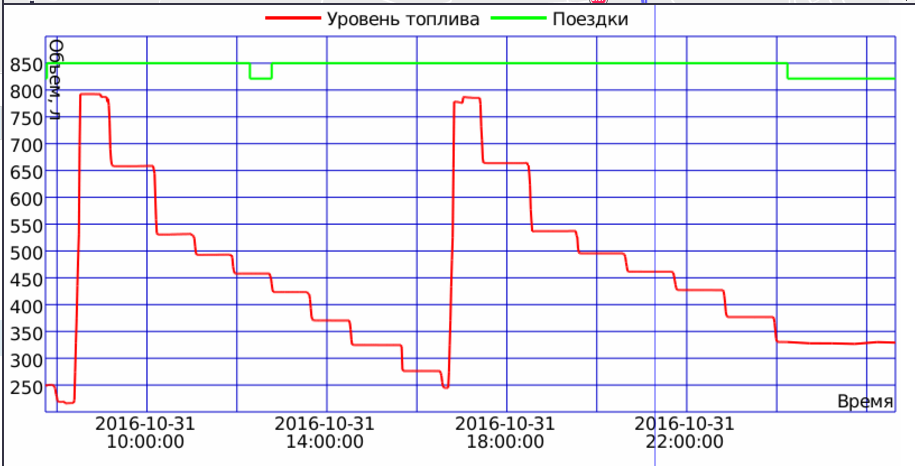

И так, мы продолжаем бороться с генератором AKSA.
Установили ДУТ, он получился в длину где-то около 25 см.
У клиента уже были трекера, ранее он не планировал контролировать топливо. Но после двух лет работы решил что все таки надо. Трекера имеют только аналоговый вход. Чтобы не менять трекера - ставим ДУТ Dominator AF (у него есть аналоговый выход, работает нормально).
Трекер Телтоника FM1200. У Телтоники настроено небольшое сглаживание данных по аналоговому входу.
Данные получаем. Данные красивые, но есть одно "но".
Совершенно не понятна логика работы. ДУТ с периодичностью около часа показывает слив от 100 до 50 литров, а дальше около часа "ровные" значения. Для реальных сливов это слишком фантастично, причем значения идут ровные. Предположили что может быть есть второй бак, куда перекачивается периодически топливо, но представитель обслуживающей генератор организации опроверг эту идею, говорит что там бак один, с него сразу качает в двигатель.
Скрин с графиком прилагаю.
Какие будут идеи?

overseer wrote:
Какие будут идеи?
В баке за час происходит разряжение, а потом со звуком "фьють" клапан продавливается и топливо падает.
