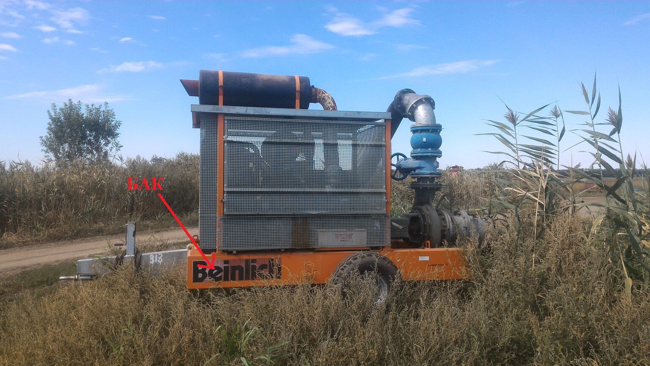

Фото насосных станций. Одна на тонну, вторая до 500 л.
  • Мониторинг стационарных объектов (генераторы, хранилища, ёмкости...)

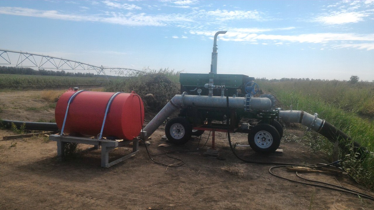

Вторая станция

Ставить ДУТ на плоский бак, как на 1м фото - дело неблагодарное: а) температурное расширение/сжатие БАКА б) малейшие уклоны - большая погрешность.
В такой ситуации лучше ставить расходомер. В плюсах: точность и возможность контролировать время и режимы работы двигателя установки.
Режимы работы: холостой ход, номинальная нагрузка, перегруз определяются по величине часового расхода топлива.
Да,  об этом тоже думал. Но
1)  "температурное расширение/сжатие БАКА" - а как же ДУТы с термокомпенсацией?
Да и по сути, такая проблема стоит на всех баках, в независимости от того, плоский он или нет...
2) малейшие уклоны - большая погрешность. Так он стоит на одном месте )
3) Сколько прослужит расходомер? Сельхозники как правило такой бадягой заправляют свой автопарк)
1. Большинство ДУТов термокомпенсируют самих себя себя и редко - расширение топлива (не БАКа - я подчеркнул). Исключение технотоновский DUT-E, для него есть возможность проводить замер комплексного коэффициента расширения "по месту", на что требуется время. В плоских баках влияние линейного - в длину - терморасширения БАКа сильнее, чем у обычного.
2. Вроде на коолесах агрегат. Сегодня стоит - завтра перекатили.
3. Прослужит расходомер - в зависимости от модели от 100тыс литров до 200 тыс. По времени - как эксплуатируется агрегат, разумеется. В любом случае стоимость расходомера - доли процента от стоимости топлива, которое он прокачал. Против грязного топлива есть фильтр тонкой очистки, обычный автомобильный.

Собственно, у кого имеется опыт установки терминалов с контролем топлива на этого "малыша" ?
Есть ли возможность считать данные с CAN-шины устройства. Есть ли там эта шина вообще ?
Топливный бак располагается в нижней части генератора. т.е. бак плоский и длинный. Не высокий. Общий объём: 400 - 500 литров.
+ фото малыша
