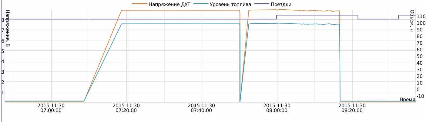

Такая проблема случилась: монтировали партию ДУТ Технотон DUT-E AF-1000. Из них два оказались с проблемой.
Проблема в том, что иногда (пока зависимость от внешних факторов не ясна) пропадает напряжение на ДУТе (график ниже) - становиться равным 0,1В. При простом переподключении разъема ДУТ - все нормализуеться.
Проверили монтаж, кабельную трассу, разъем ДУТ - все нормально.
Производитель рекомендует перепрошить прибор - пока не делали, руки не дошли.
Вопрос - были ли у кого-либо подобные проблемы, как лечили?
P.S. Терминалы - Teltonika FM1100.
Заранее благодарю за потраченное время!

При замыкании измерительных трубок между собой, напряжение становиться больше 9В (согласно инструкции). У нас же меньше 0,5В, что свидетельствует (опять же по инструкции) либо об отсутствии калибровки, либо о неисправности платы.
Вчера обновили прошивку, согласно рекомендациям производителя.
Сегодня будем посмотреть результат.
Если не поможет - попробуем схемку с диодом и электролитами. Если она не поможет - поставим DC-DC преобразователь с гальванической развязкой.
Если и это не поможет - вернем по гарантии.

После перепрошивки проблема пока не повторялась.
Мониторим дальше.
ТОО "Intermodul Telecom"
г,Усть-Каменогорск, Республика Казахстан
20
Проблемы с ДУТ
Re: Проблемы с ДУТ
Новая информация. После перепрошивки один ДУТ выздоровел. Второй - нет. На прошлой неделе появился снова сбой. При этом техника стояла в гараже в боксе.
viktor_technoton, это гарантийный случай????
