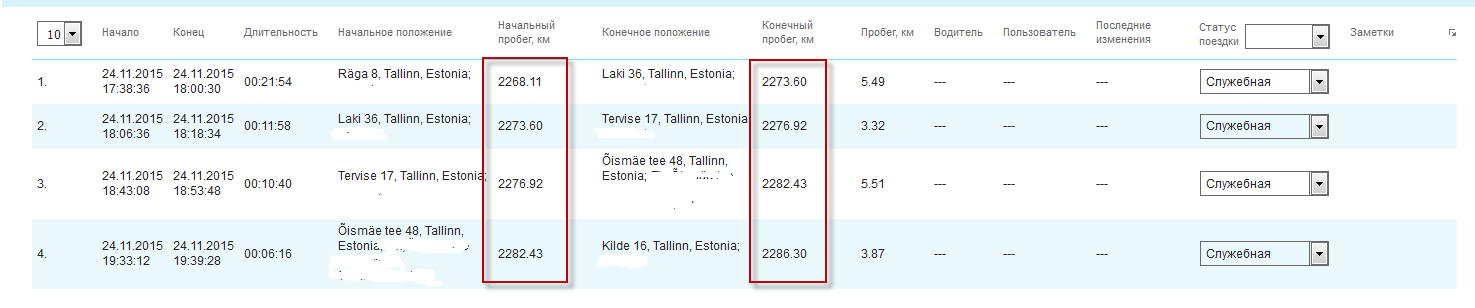

Приветствую,
Есть подозрение что найден баг в приложении.
В приложение не подтягивается счетчик пробега, который сохраняется по заданию.
Проверьте плс.
Прикладываю пару скриншотов. Один скриншот из аппс и второй скриншот за этот же период из отчета.

Добрый день
Driving Logbook не использует в своей работе отчёты.
Для определения поездок приложение использует систему событий (такую же,  которая используется в мобильном приложении). В качестве источника пробега используется датчик абсолютного пробега (если имеется) или внутренний счётчик системы событий.

Re: Driving Logbook
shmi
Как решить проблему? В данном варианте Logbook бесполезен, так как его отчеты нет возможности предоставить в налоговый sad
