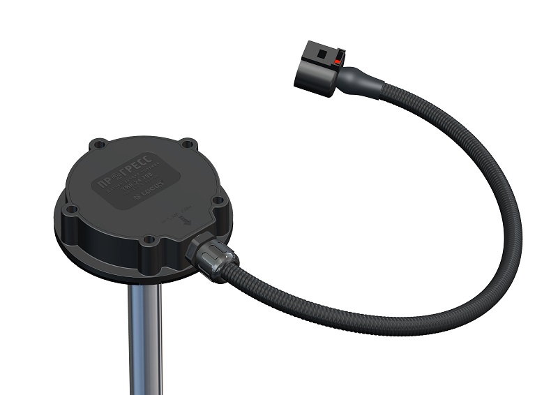

Здравствуйте, коллеги!
Предлагаю обсуждать здесь датчики производства "СНТУ Прогресс", Москва:
•    Цифровой «Прогресс» ТМК.24 c интерфейсами RS232/485
•    Частотный «Прогресс» ТМК.2И1  c интерфейсами RS232/1-wire
При разработке устройств мы старались максимально учесть все факторы эксплуатации, а электроника прошла испытания в климатической камере в условиях экстремальных температур. Все наши датчики оборудованы гальванической развязкой с защитой от высоковольтных помех и проходят тщательное тестирование на всех этапах производства, в том числе проверку на стен-де не менее 12 часов в условиях максимального напряжения питания с подмешиванием высоковольтной помехи, что позволяет нам гарантировать высокое качество и надежность применения на всех типах транспортных средств.
    Наши датчики уровня топлива имеют алгоритмы термокомпенсации и возможность передачи температуры измеряемой жидкости на исполнительное устройство, что увеличивает точность измерения. Отметим факт – мы добились стабильной работы наших датчиков на раз-личных типах жидкостей, отличных от ГСМ: вода, реагент и т.д.
    Одной из особенностей наших датчиков является возможность подключения в цепь «ведущий-ведомый», что актуально для многобаковых и мультикессонных систем. Датчик в режиме «ведущий» может поддерживать до 4-х ведомых, а также выступать в роли сумматора, переда-вая суммарное значение уровня, тем самым снижая требования к абонентскому терминалу.
    Датчик «Прогресс» ТМК.24 поддерживает стандартный протокол передачи данных LLS. По желанию заказчика мы можем интегрировать необходимый протокол передачи данных в любую модель, а также произвести датчики с произвольной длиной измерительной части по за-просу.
    Гарантийный срок на нашу продукцию – 3 года.
Основные технические характеристики:
Напряжение питания, В                                7…50В
Потребляемый ток, мА                               40мА
Приведенная погрешность измерения, %        1%
Температурный диапазон, С°                 -40…+85
Степень защиты корпуса                                IP67
Интерфесы:
ТМК.24                                                   RS-232/485
ТМК.2И1                                               Частота, RS-232, 1-wire

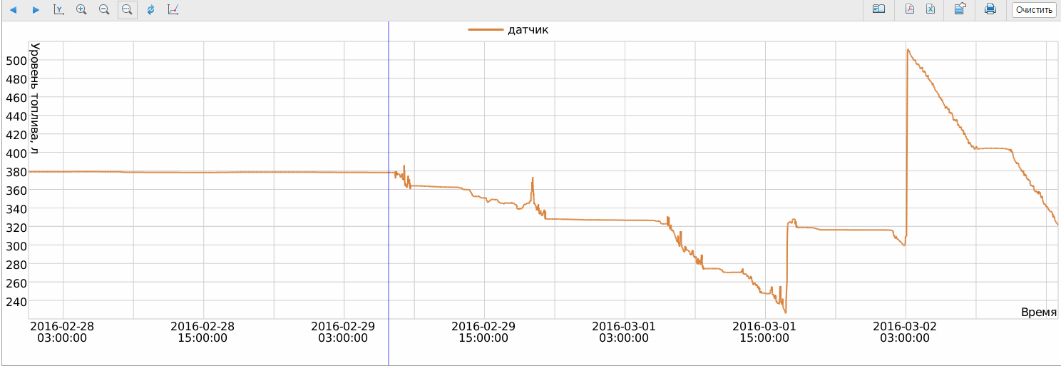

А вот случай работы нашего оборудования в баке, где по тем или иным причинам оказалась вода (конденсат). Объект РЖД.
Звонит нам клиент из и сетует, что ,мол, показания пляшут то в космос то в никуда. Смотрим - действительно, "прострелы" вверх и жутко рваный график топлива. Симптомы по опыту понятны: не загерметизировали заглушку ДУТа после обрезания. Вот водяной пузырь и "коротил" измерительную часть датчика. Вечером 1.03.2016 нами была произведена работа по устранению неисправности, а уже утром звонит довольный клиент. Как итог - монтажникам наука, а мы защитили свою репутацию производителя надежного оборудования.
Бак так и не сливали, на графике уровень До и После работ, а вода так там и телебунькается
Как итог: у Вас всё равно уплыла тарировка (и уровень) из-за воды.

ничего не понял, если вода коротила, то не на одном бы ууровне показывала, или на максимум или ошибку. Или у вас другая логика?

Там водяной пузырь на самом дне катался туда-сюда, поэтому ДУТ мерял исправно, периодически "простреливая".
Тарировка уплыла не у меня, а у интегратора. Мое дело было исправить ошибку установщиков и подкорректировать фильтрацию для конкретных условий эксплуатации (сильная болтанка).

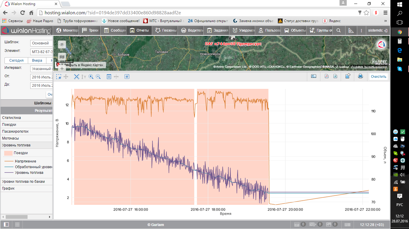

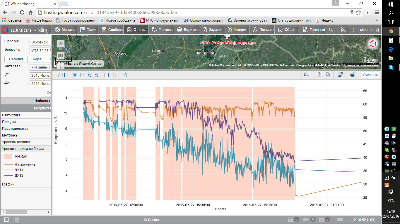

Ставили на тест данный продукт, конкретно на МТЗ с двумя баками, подключали по 485 с минимальной фильтрацией. Работает уже около полугода, отличные данные! Наше мнение, серьёзный продукт.

Спасибо за объективный отзыв! Рады стараться, для нас в первую очередь очень важно, чтобы клиент остался доволен, а мы в свою очередь делаем все, чтобы наш продукт максимально отвечал всем Вашим требованиям! wink

серьёзно .... мне так не кажется

Etalon  Бывает) А Вы по каким критериям судите? пользовались?)))) а гнобить мы все умеем... Мы интеграторы и судим по делу, а брехать и писать - кажется ( перекреститесь ))) глупо со стороны конкурента... кстати, Вы пробивали нам свои ДУТы на тест за деньги, теперь из принципа не возьмём
