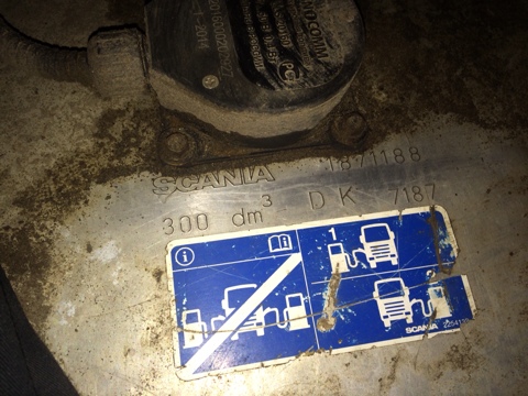

Topic: Помогите плиз! Нужна тарировочная таблица на 300 литровый бак SCANIA
Спасайте ребят! Помогите плиз! Нужна тарировочная таблица на 300 литровый бак SCANIA установлен lls20160. Машина находится непролазном болоте! в 700 км от нас!

это конечно не мое дело, но на фотке, наклейка = двухбаковый вариант и показана как нельзя и как надо осуществлять заправку
ast_dolf смысл сбрасывать, ДУТы действительные разные, хороший совет именно от 0 до 300 забить под 4096, потом сверив заправку немного скорректировать границы и все.
абсолютно верно оба одинаковые по 300
