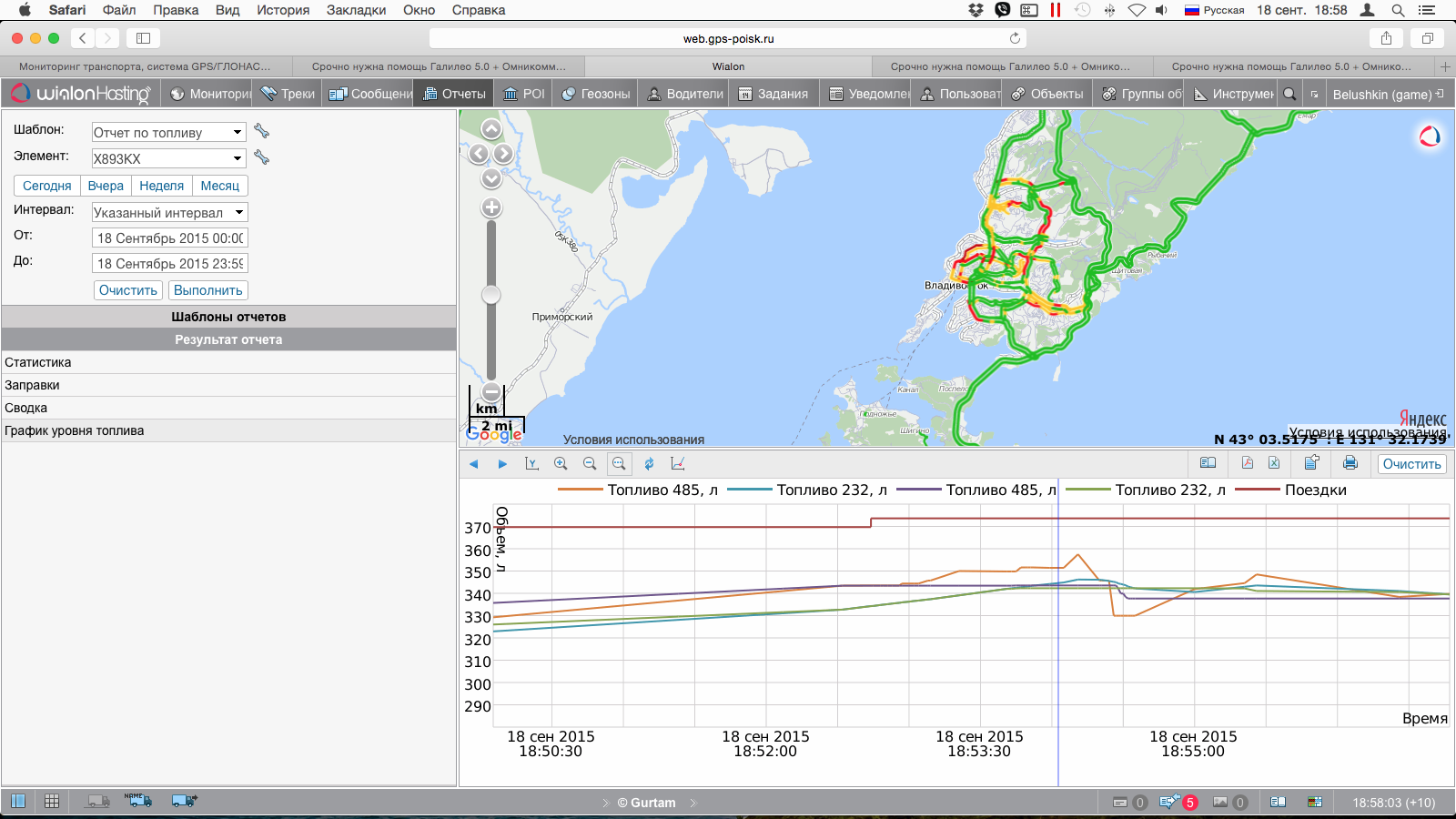

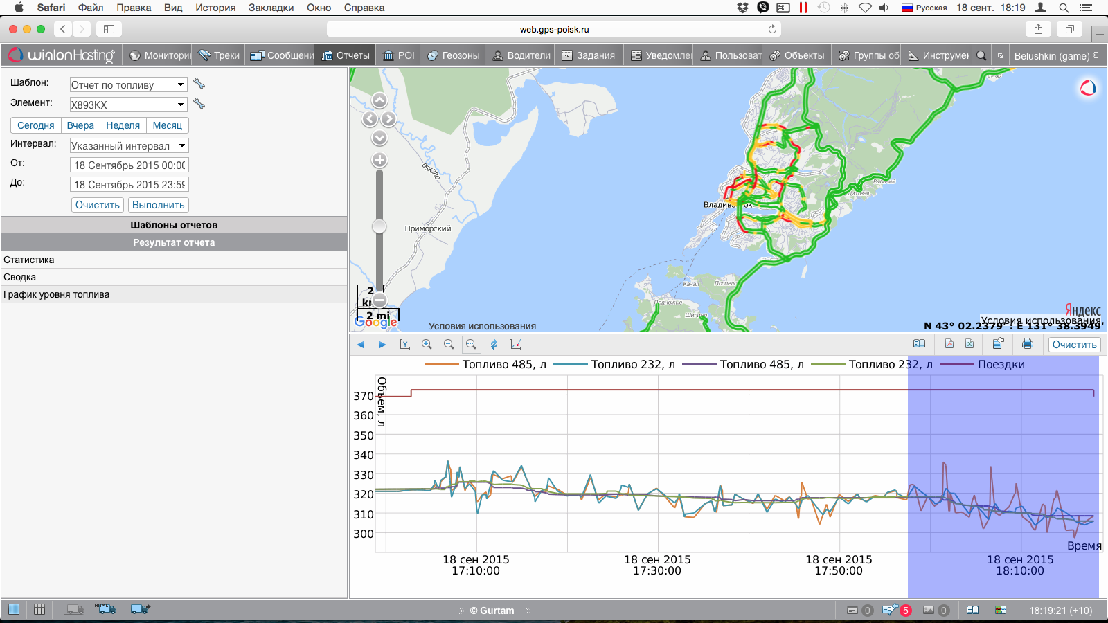

Вообщем, что придумали подключить этот датчик и по 232 и 485 интерфейсу и вывести данные одновременно в программу, на Галилео есть только осреднение по 232, по 485 нет. Но сейчас по нашей просьбе на Галилео его допилят и будет и на 485 осреднение. Так вот во вложении картинка -осреднение идет окном в 60 значений на 232 - синяя зона, до это осреднение 0 и данные с 232 совпадают с 485. Т.Е. что из графика следует? -  даже максимальное усреднение датчика Омникомм не выше 30, я тут 60 поставил и стало более менее, поэтому на Омникомовском датчику просто не возможно выставить такое большое осреднение, там его пока физически  нет (но они уже обещали мне попытаться добавить) и поэтому такие дикие колебания были. самое странное, что в лабораторных условиях , как не имитируй колебания топлива, не возможно добиться, того что на графике, что мы не делали с "братом близнецом" из одной коробки этого , что установлен на автобус , ну никак мы не могли воссоздать такие колебания у себя, а на автобусе они появились. Или из одной коробки у одного работает осреднение , а у второго нет. Вообщем решили проблему осреднением на терминале.
