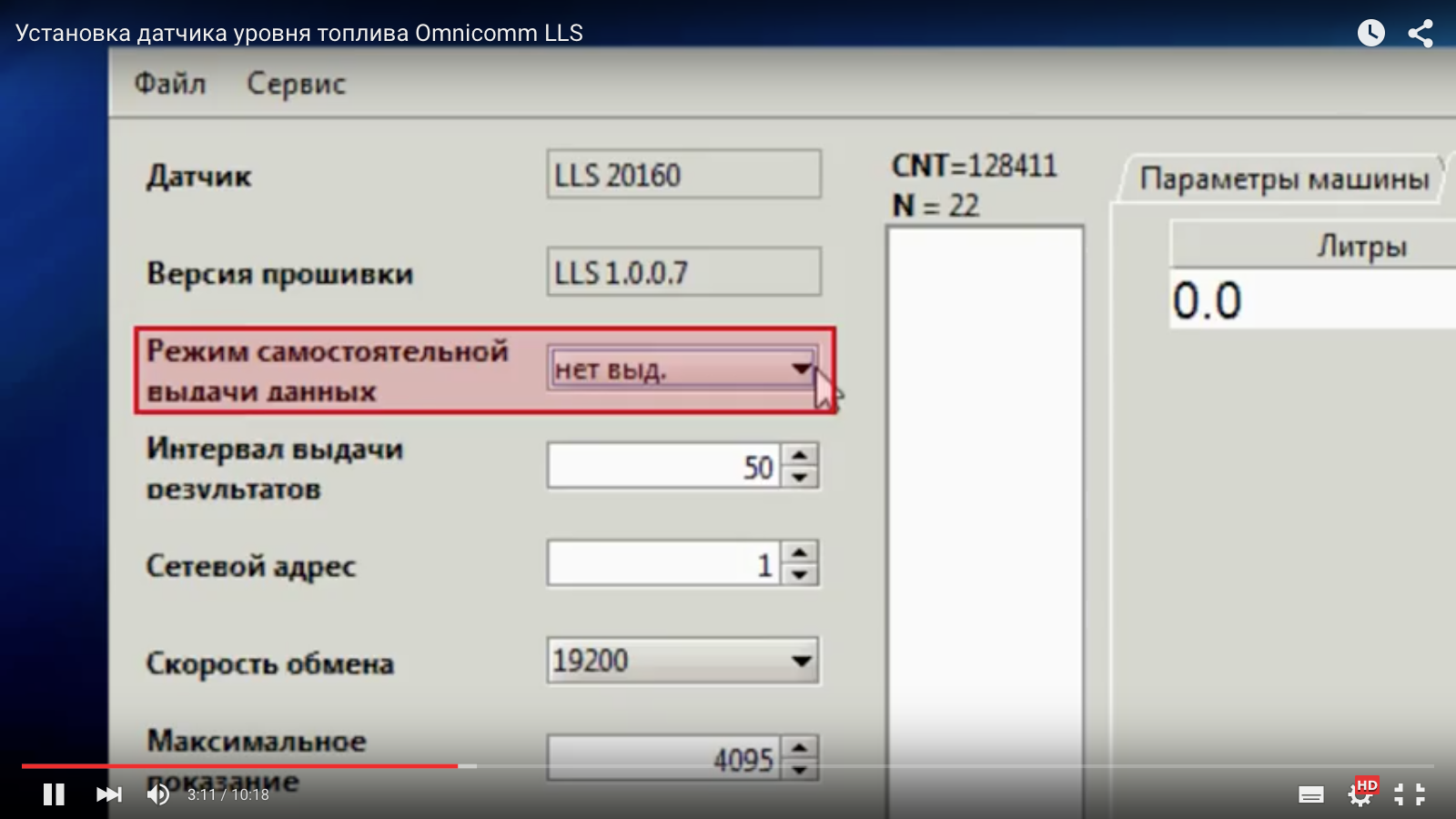

Срочно нужна помощь, какие параметры нужно ставить в поля "Режим самостоятельной выдачи данные" и "Интервал выдачи результатов" для работы датчика Омникомм 20160 по  RS-485 с терминалов Галилео 5.0. Заранее спасибо!

Интервал выдачи мы ставим 5 секунд, режим выдачи данных - бинарный (по памяти вроде так).

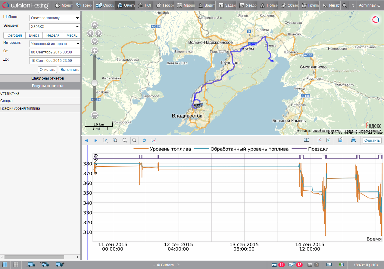

При интервале выдачи 10 секунд и бинарном режиме выдаче получается - график во вложении. Колебания гигантские . Осреднение стоит максимальное, датчик по самому центру. Автобус  в который установлен датчик, только что в завода новый, топливо идеальное, я уже грешу может не бинарный нужно ставить, а что-то другое и время опроса не 10 секунд, а гораздо больше. В тех поддержке Оммникома предлагают поменять герметик в колпачке smile и что в баке могут плавать тряпки и т.д. говорят, но никак это не датчик

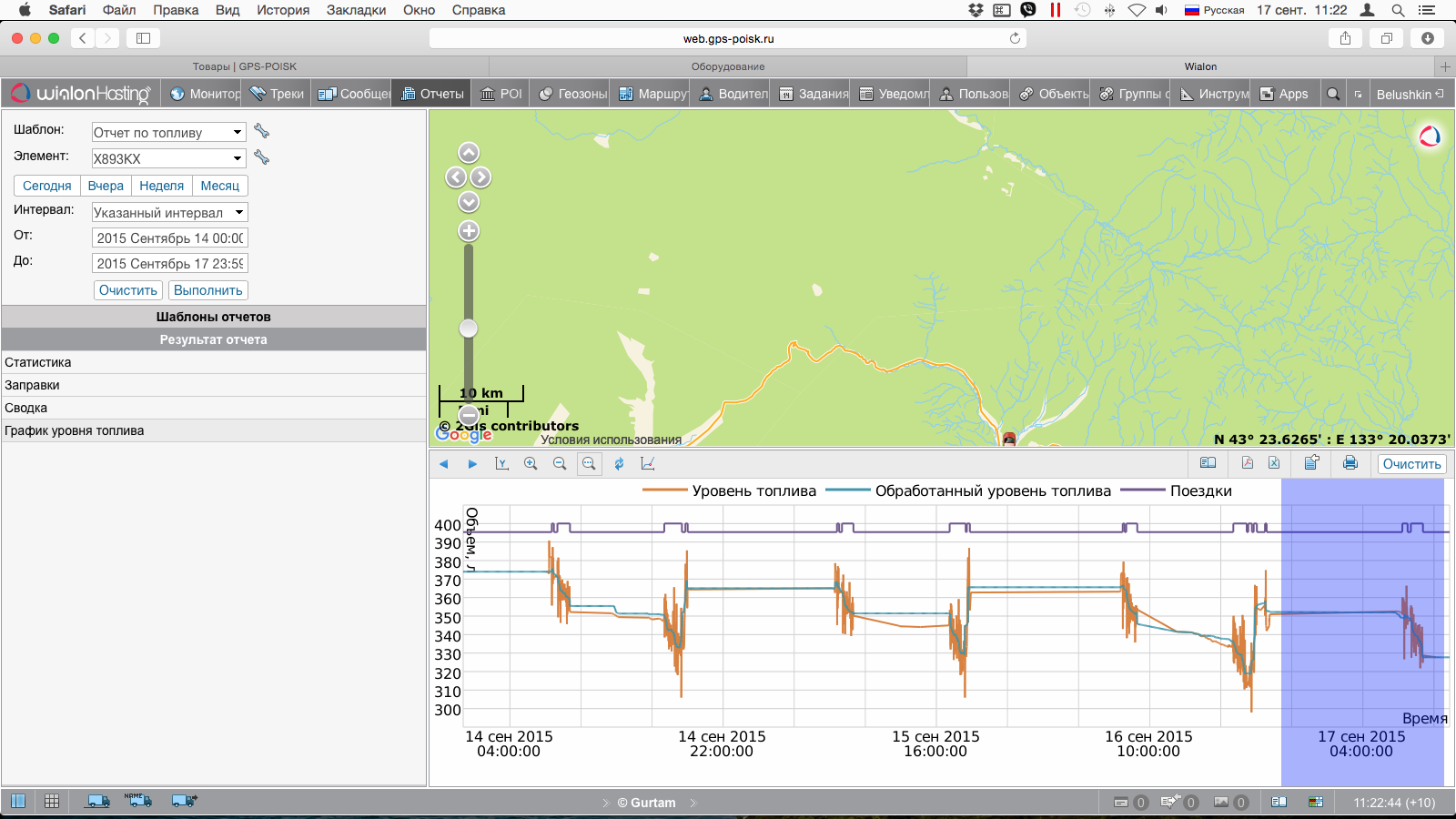

И вообще у меня складывается впечатление , что у Омникомовских датчиков проблемы с осреднением, поставили их около 50 штук и честно говоря результат не радует. Потому, что стоит еще порядка 450 датчиков других производителей (Стрела, ДУТ-Е, Технотон, Арнави и т.д.), поэтому сравнивать есть с чем, например как идет "бахрома" на датчиках Арнави во вложении на машине тоже с достаточно большим баком баком, но каких-то гигантских скачков не наблюдается как у датчиков Омникомм. Или эти проблемы только у меня?

Re: Срочно нужна помощь Галилео 5.0 + Омникомм 20160 по RS-485
Нет, не только у вас. У "Омникома" какая-то нестабильность в сериях, некоторые датчики просто не сглаживают. Долго ломали голову почему у одних "Камаз"ов графики гладкие, а у других с такими-же баками скачки как у кардиограммы, настройки на ДУТе при этом не помогают. Поэтому решили плавно смещаться на другие ДУТы. Сейчас увеличиваем количество ДУТ "Италон" в парках.
Для данного прибора режим "Самостоятельной выдачи" нужно оставить 0.
Прибор сам запросит уровень у дута.
Как правило режим "Самостоятельной выдачи" предназначен для приборов не умеющих опрашивать датчики уровня топлива, к примеру, для связки датчик и индикатор объёма топлива http://glonass.tv/accessories/indikator … pliva.html. Но если к этой связке добавить трекер галилео, тогда режим "Самостоятельной выдачи" уже нужно выключить.
В вашем случае включённый данный режим может вносить разнобой в работу трекера, которую вы продемонстрировали на графиках. Попробуйте его отключить а ваших дутах.

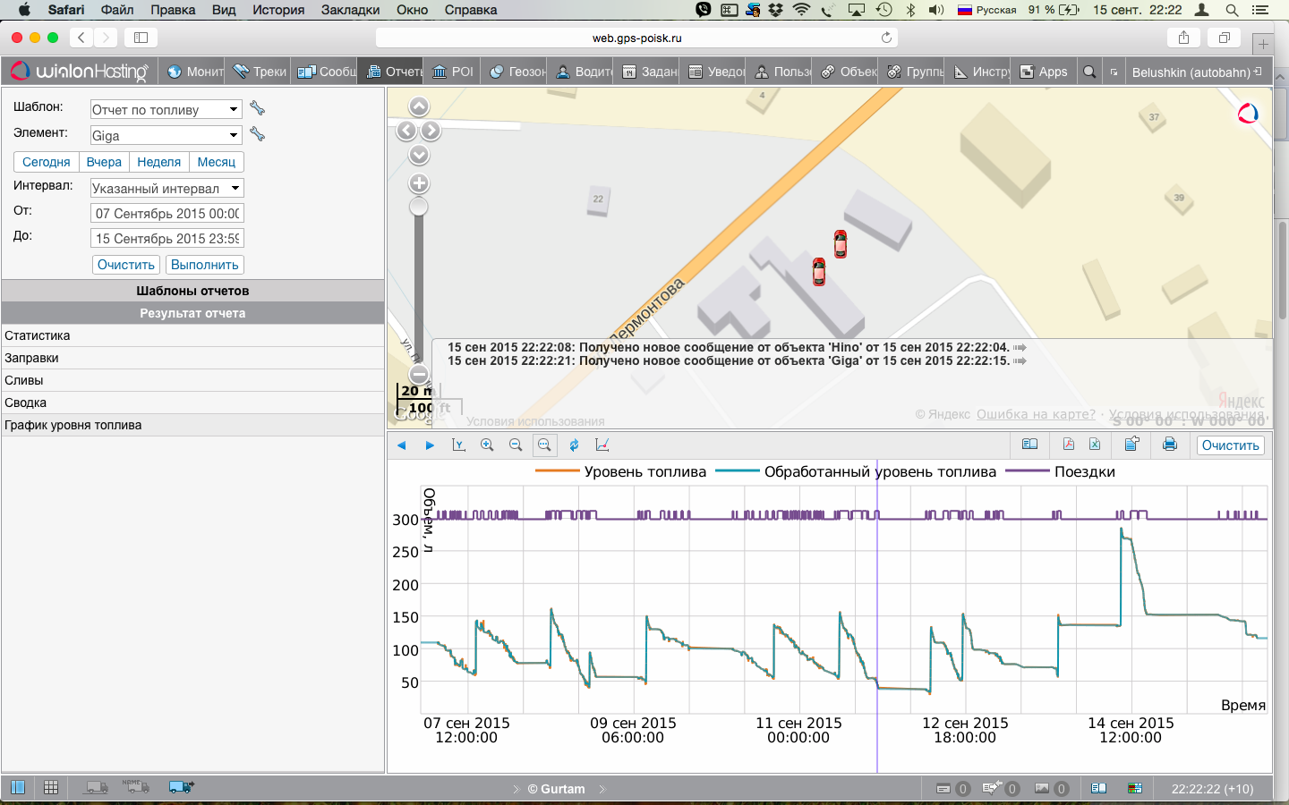

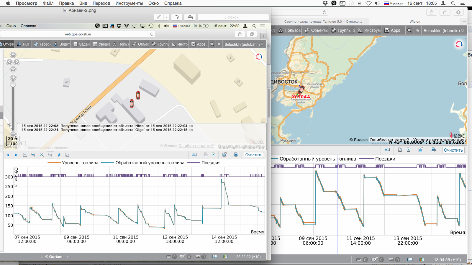

Продолжая дальше разговор про "бахрому " у Омникомма .Берем две одинаковые машины с одинаковым баком, на одной стоит датчик Арнави, на другой Омникомм. Слева Арнави , справа Омникомм максимальная фильтрация.
ИМХО не совсем корректное сравнение...
Пусть даже водители и дороги будут одинаковыми, предельно точно сказать не возможно будет, какой датчик работает лучше...
Вы поставьте на один бак 2 ДУТА разных производителей, сравните... вот это будет показатель...
По графикам очевидно, что Арнави в этой паре выигрывает... Но поверьте, можно так же найти 2 машины, где Омникомм лучше отрабатывает фильтрацию.

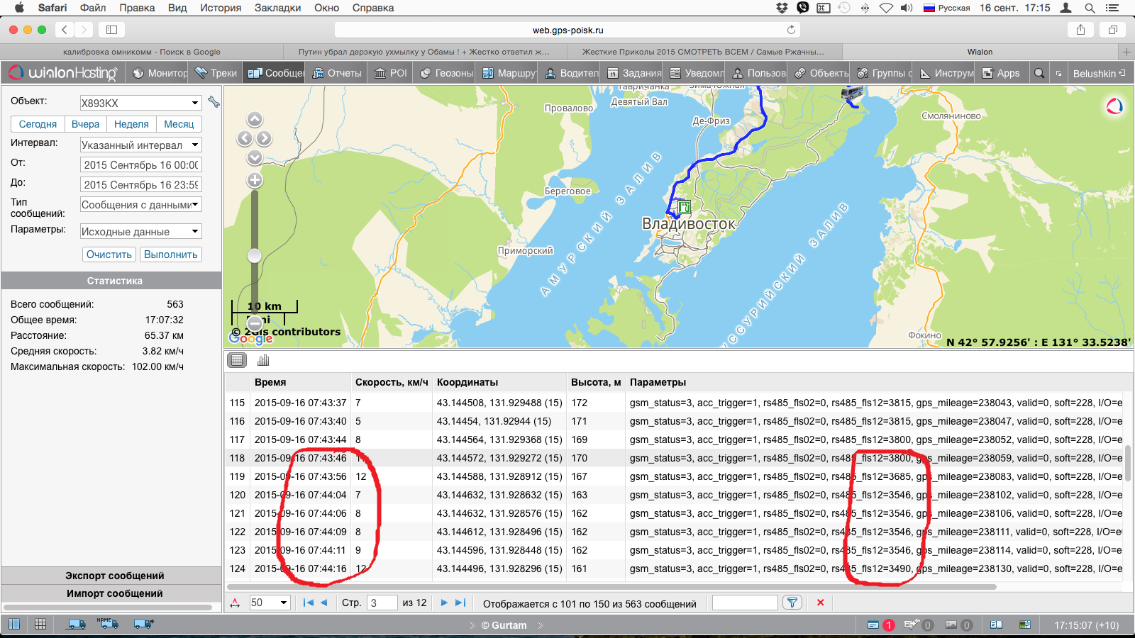

Перевели датчик в пассивный режим, результат такой же как и был, Во вложении скрин , синяя зона когда уже поменяли параметры. Педалькой газа техники поигрались пару минут - результат прямая стабильная линия, если долго стоит заведенный с кондиционером, то идет медленное падения без рывков и бахромы, тоже на графике - только за предыдущий день

Во вложении скрин, как видно изменяются показания датчика от времени, за первые 18 секунд падение идет на почти на 300 пунктов или почти 10% от всего бака, Т.Е. колебания порядка 40 литров за 18 секунд. Вот и ответ не работает в датчике никакое осреднение вообще, потому что по словам Омникомма при максимальной фильтрации задержка фильтра составляет 30 секунд, здесь за столь короткий промежуток времени проходят такие значительные колебания. прав был 24Glonass - на датчике не работает осреднение вообще! Вот и распиаренное качество:)
Поэтому если его переключить на RS-232 и уже фильтром терминала Галилео 5.0 осердясь, до передачи на сервер - как вариант думаю. Потому что в Галилео, осердясь только возможно данные с 232. И сразу вопрос - перетарировка не нужен , просто меняю протокол передачи или нужно перетарировать? И какое значение фильтра кто ставить в терминале 5.0 при подключении датчика по Rs-232?
