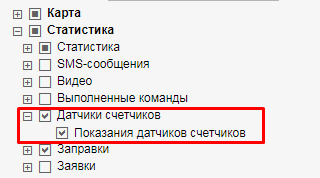

Благодарю! В поездках есть "Счетчик". На скрине.
Но в статистике "Счетчика" нет.
