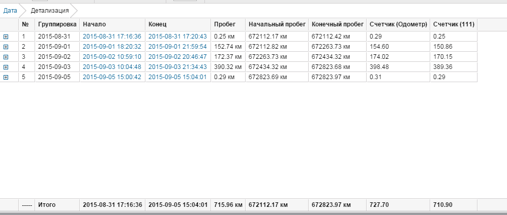

Вот я и хочу чтобы один способ был - это данные с кан-шины, как сделать датчик по GPS?
Если делать наоборот: основной GPS, то вот, что получается:
Пробег - это пробег по GPS
Одометр - это, типо, с КАН-шины
111 - по датчику пробега
Но если посмотреть на столбец пробег: 672823,97-672112,17=711,8
Один авто - 4 пробега: какой правильный?
Мне необходимо было, чтобы в отчете было видно пробег 715,96 и 711,8.
715,96 - нашел как сделать (помог суппорт и документация), а 711,8 как вывести?
