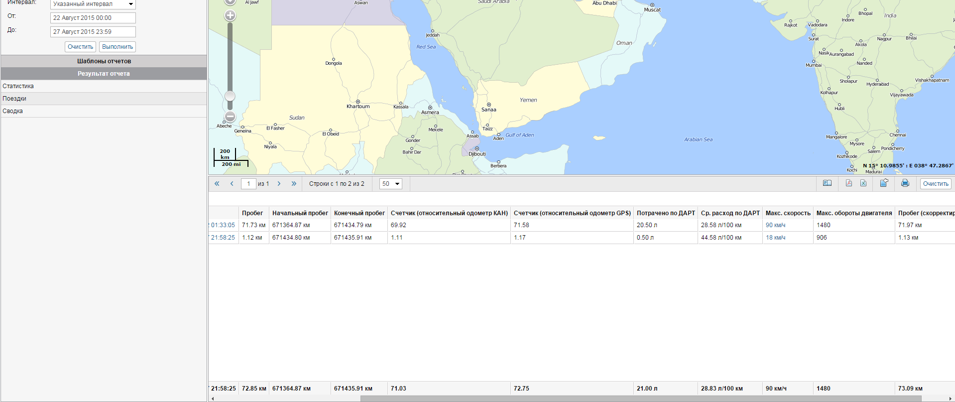

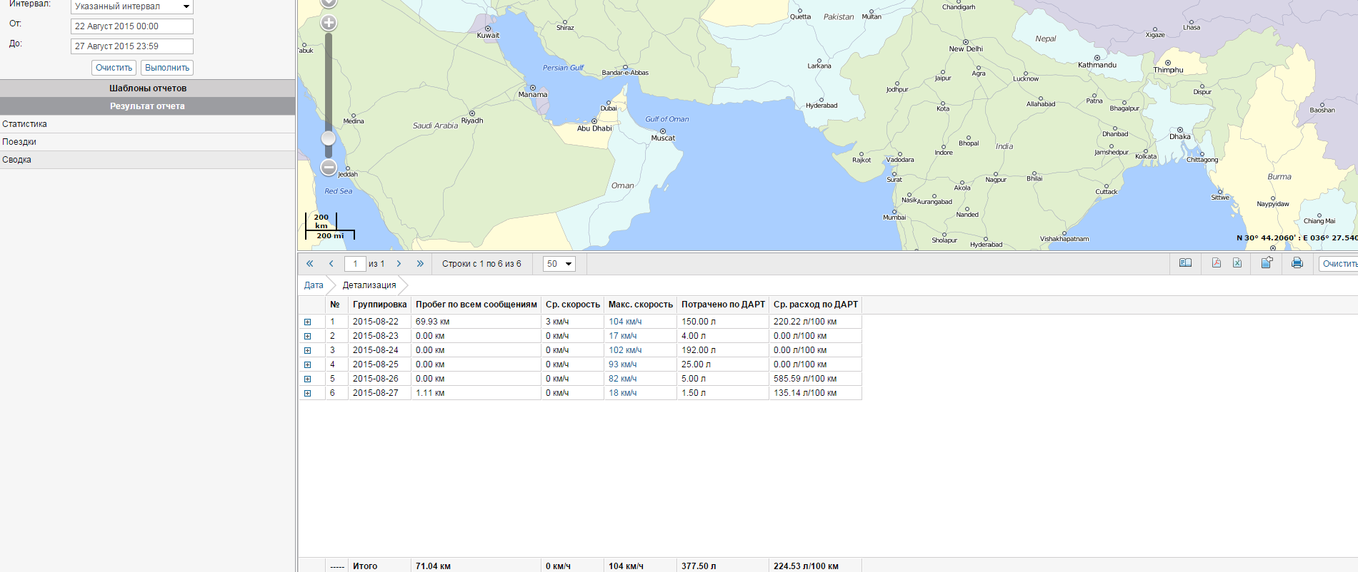

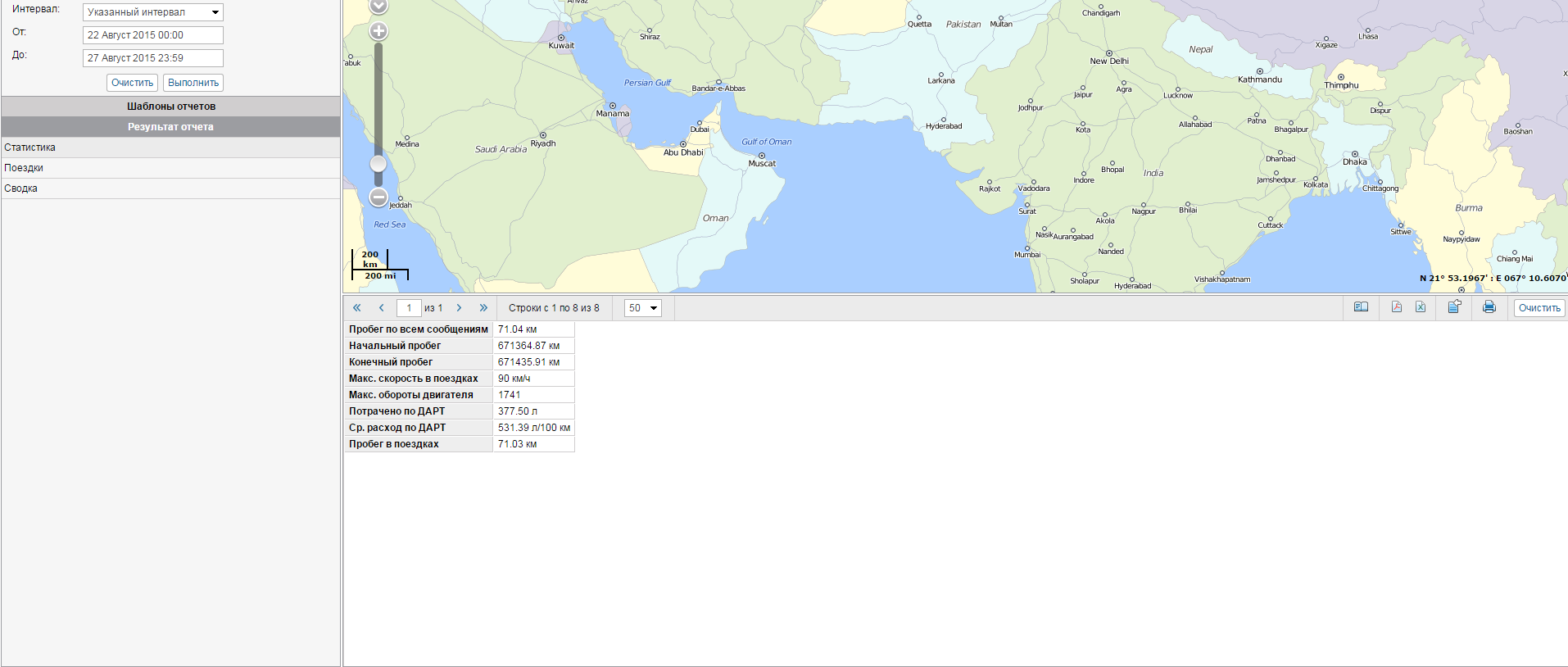

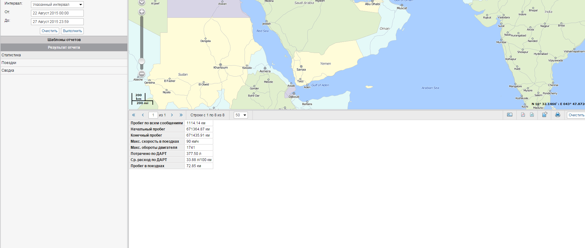

Блин, что за система?! Почему все так сделано через не голову? Почему компания, которая занимается только разработкой, улучшением и т.д. не может сделать ее удобной и простой? Для чего все эти сложности?
Мне говорят, что можно сконструировать любой отчет: хотел-бы конструировать - купил-бы конструктор, а в Вашем "гайки постоянно раскручиваются"
Вот пример: авто двигалось 5 дней, на 1 дне вышел спидометр из строя и вот результаты одного и того же отчета:
счетчик пробега - GPS

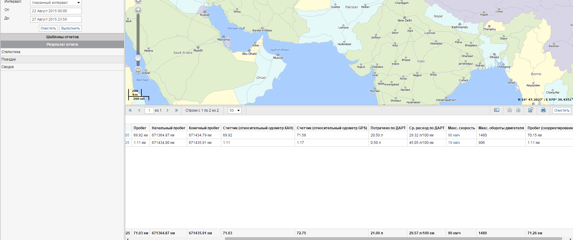

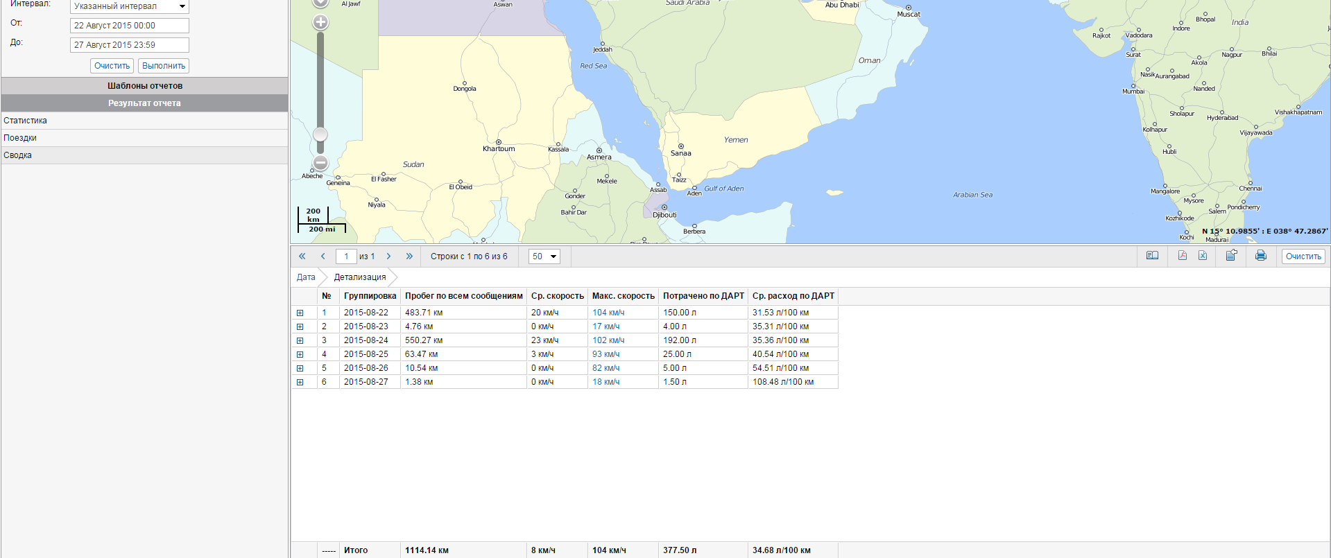

33
Пробег авто
Re: Пробег авто
теперь счетчик пробега - датчик пробега (CAN)

один и тот же авто, один и тот же маршрут, все одно и тоже, вот только данные в системе почему-то разные?
В первых трех - сравните расход и пробег, и сравните во вторых трех, а потом их между собой.
И это говорит о качестве системы? Если бы клиенты не видели другие системы, они бы подумал, что так и должно, но это не так.
Вот и рассказываешь им....обещаешь....

Если я правильно понял, у вас в сообщениях от прибора приходит параметр, в котором счетчик пробега с Can.
Чтобы получить данные в одной удобной таблице "Поездки", а также еще и в "Статиситке", рекомендую сделать так:
1. На вкладке "Основное" в объекте в качестве счетчика пробега устанавливаете "GPS+Датчик зажигания"
2. В датчиках создаете датчик типа "Счетчик", в нем указываете параметр, в котором приходит счетчик пробега с CAN, выбираете в нем "Дифференциальный"
3. Настраиваете в отчете в "Поездках": Пробег в поездках, Счетчик (переименовываете в Одометр для удобства), Начальный счетчик, Конечный счетчик.
4. Настраиваете "Статистику" - аналогично добавляете Пробег в поездках, Показания датчиков счетчиков (переименовываете в Одометр)
Вуаля  - у Вас в каждой из двух таблиц все два пробега.

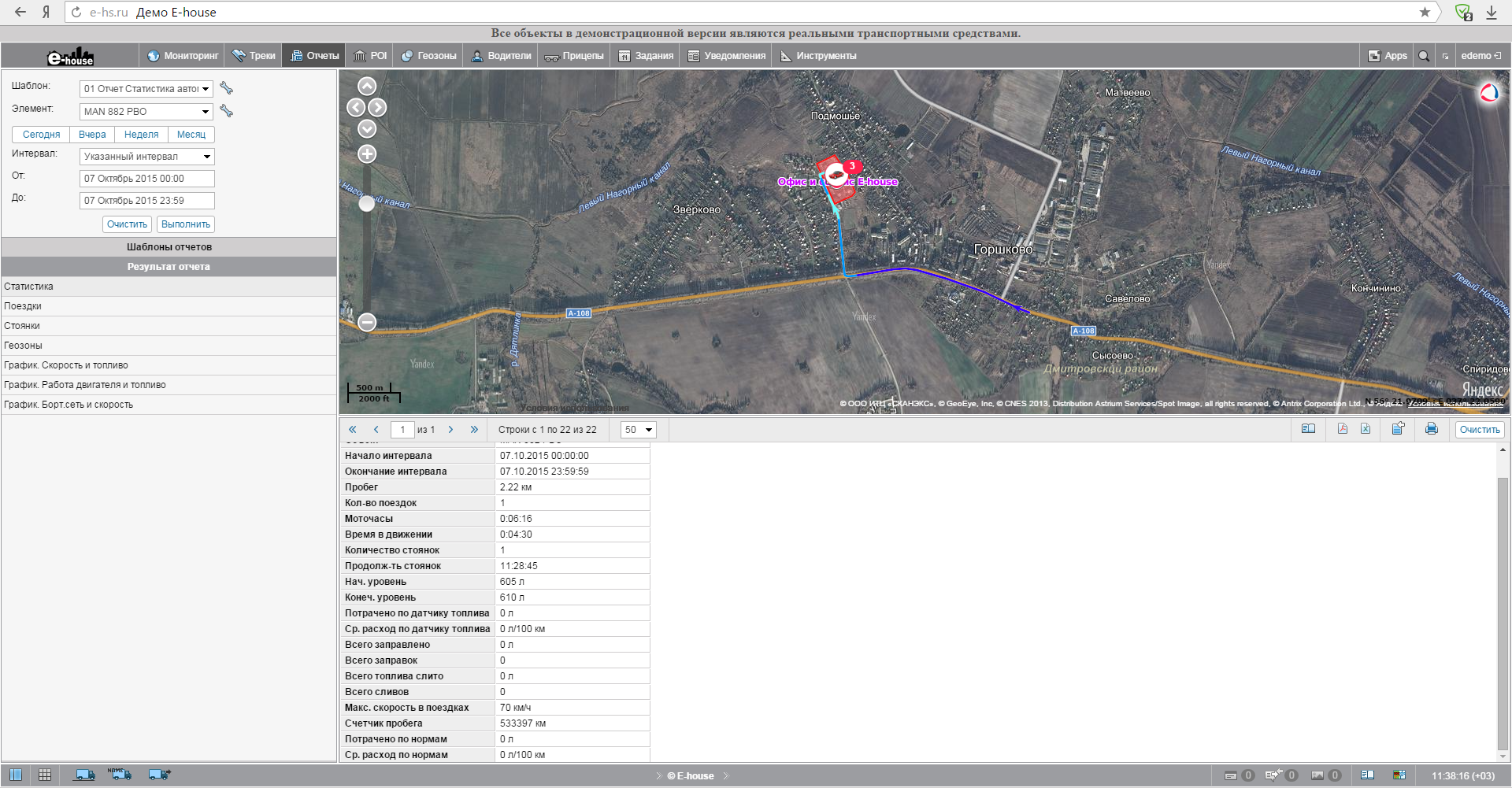

Вопрос: зашел к Вам на демо версию, взял Мана 882, а зачем Вы выводите счетчик пробега и как объясняете разницу между им и пробегом?

На данной машине нет подключения к CAN и данные о пробеге не считываются с одометра. В данном конкретном случае в этом нет необходимости. Пробег фиксируется только по данным GPS и соответсвено счетчик пробега накапливается по GPS. В том случае, если необходимо считывать данные о пробеге с CAN, то в датчиках отдельно выводим датчик "Одометр" = счетчику пробега по CAN. Разница в пробегах по GPS и по одометру автомобиля объясняется погрешностями измерения пробега wialonom вместе с трекером, так и датчиком скорости, диаметром колес, одометром и т.д. и клиентам эта информация изначально сообщается, что в данном случае счетчик пробега - это то, что посчитала программа по коордианатам передвижения авто.

Спасибо за помощь, но у меня Вуаля не получилось sad
Данные не бьются.... Если взять разницу конечного пробега по КАН и его начального значения, то ни одна из цифр с ним не совпадает.
Пока, в течении длительного времени, только показатель "Пробег по всем сообщениям" (счетчик пробега - датчик зажигания) совпадает с этой цифрой, если счетчик пробега - GPS, то он совпадает с пробегом по GPS, совместить 2 эти параметра в один отчет с одним счетчиком пробега не получается, не смотря на все заявления суппорта о возможности это сделать - цифры говорят об обратном.

Даже уже интереснее стало, можете скинуть wlp настроек объекта - посмотрим почему у нас сходится

smg_sup пишет:
а у какого авто в демо версии есть подключение к КАН?
"Разница в пробегах по GPS и по одометру " - я знаю как объяснить, я спросил в конкретном случае как Вы объясняете: 533337 км и 2,22 км?
На скрине 533397 - счетчик пробега, который сейчас в данный момент накопился в объекте независимо от выбранного интервала отчета (из таблицы "Последние данные"), а 2,22 - это пройденное расстояние за выбранный интервал отчета

подыму тему. Почитал выше, что-то не совсем понял.
Пробег авто
Мне нужно вывести в отчёт пробег по GPS и по созданному датчику пробега с CAN, на скрине видно что выбрать можно или или) но никак не оба. Как сделать то можно?
ООО "Смарт-сервис"
50
Пробег авто
Re: Пробег авто
voroges пишет:
в счетчике пробега на вкладке "Основное" выберите GPS, а датчик пробега CAN необходимо завести как датчик с типом Счетчик (тип счетчика - Дифференциальный).
В отчетах пробег по CAN можно будет увидеть в колонке "Счетчик", она есть во многих таблицах, например, Поездки, Сводка, Моточасы, в Статистике. Начальное и конечное значение пробега будет увидеть, соответственно, в колонках "Начальный счетчик" и "Конечный счетчик".

Благодарю! В поездках есть "Счетчик". На скрине.
+ Скриншот
Пробег авто
Но в статистике "Счетчика" нет.

voroges пишет:
В статистике они в разделе "Датчики счётчиков".
