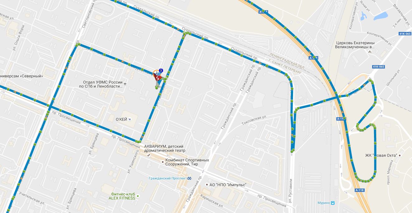

судя по предоставленным ранее трекам, режет углы.Почитав описание по настройке ION Connect вижу , что минимальный угол поворота производитель не дает сделать менее 10 градусов,
а как показывает практика с углом на других терминалах, для хорошего трека надо 5-6 градусов.
10 градусов - более чем достаточно для красивого, детального трека. Если говорить об ОБД трекерах - важна не реакция на угол поворота, а точность позиционирования - из-за расположения трекера она является ключевой.
