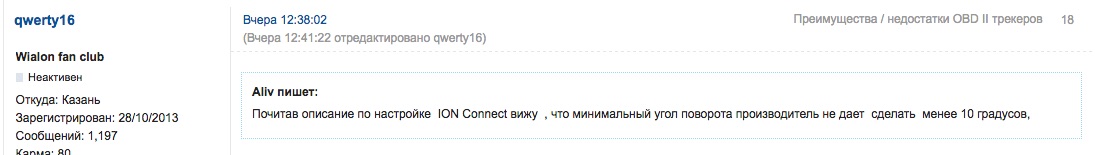

qwerty16 Во вложении скрин с Вашего поста. А теперь покажите мне, где я писал то, что Вы процитироввали?
