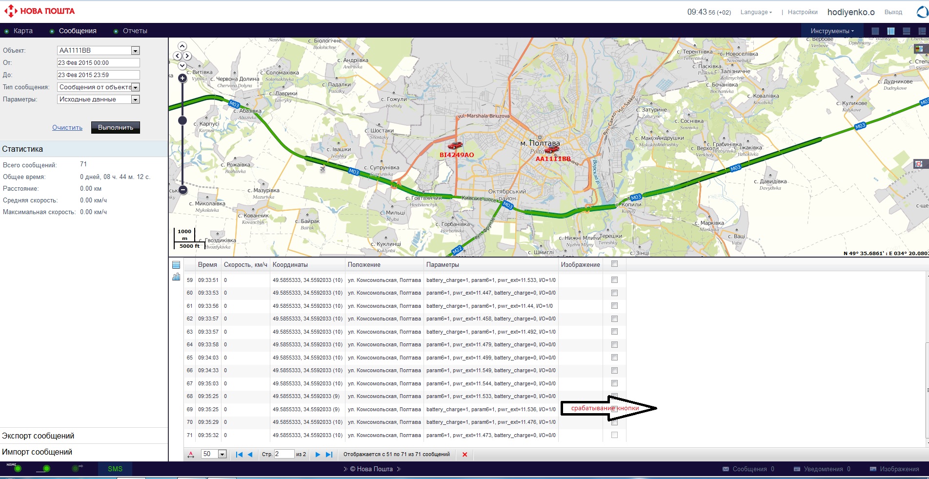

вот что он мне выдал на  getio: DL1: 1 DL2: 0 DL3: 0 DL4: 0 DH1: 0 DH2: 0 DO1: 0 DO2: 0 AIN1: 0mV AIN2: 0mV PSV: 11567mV VBAT:4288, на сервере от in1 сообщений нет, я его не включал

если я правильно понимаю, то в сообщениях отображаются нажатия кнопки, скрин приложил

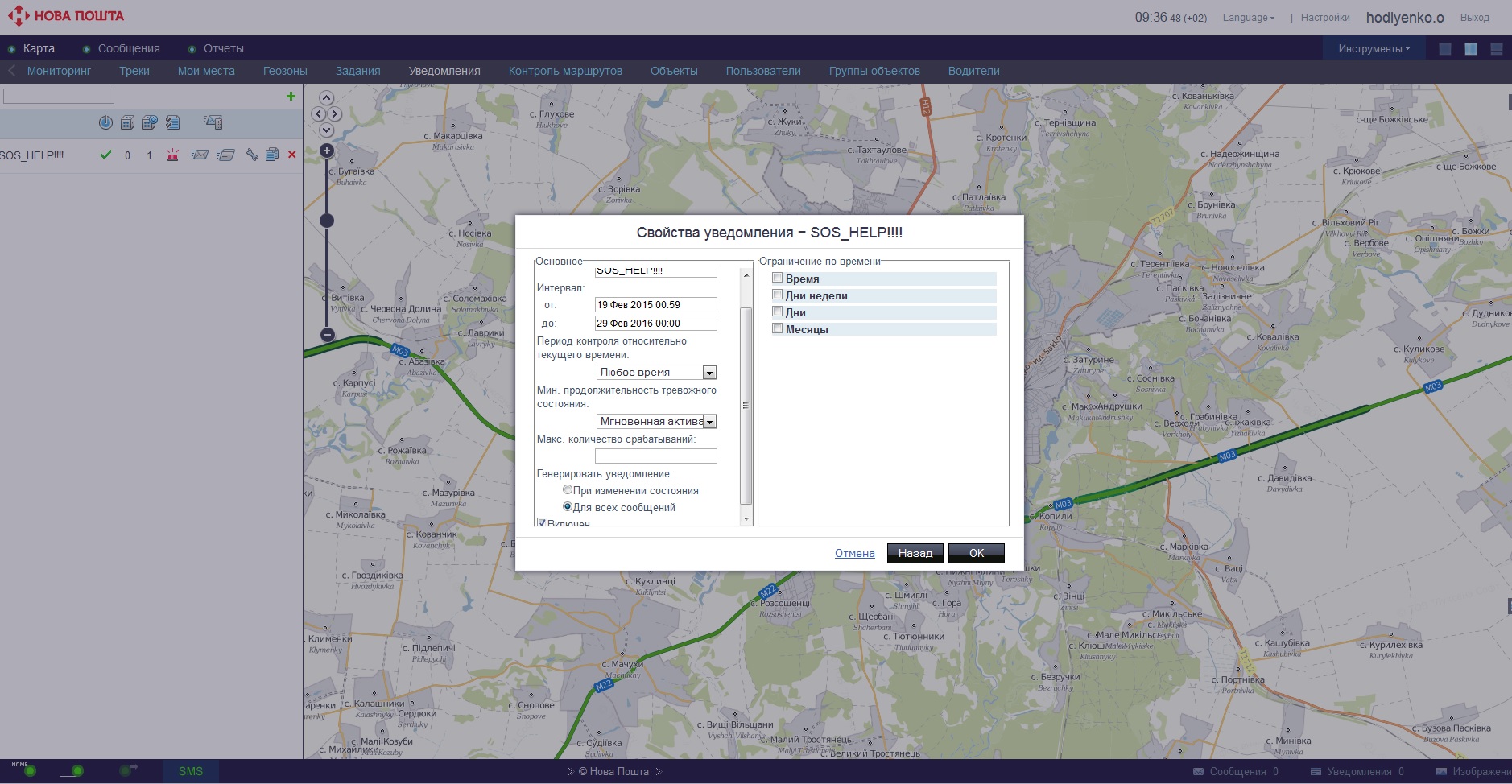

вот настройки уведомления

Используйте тип уведомления "Активация/деактивация цифрового входа"
bitrek и тревожная кнопка
Re: bitrek и тревожная кнопка
спасибо!!!! помогло
