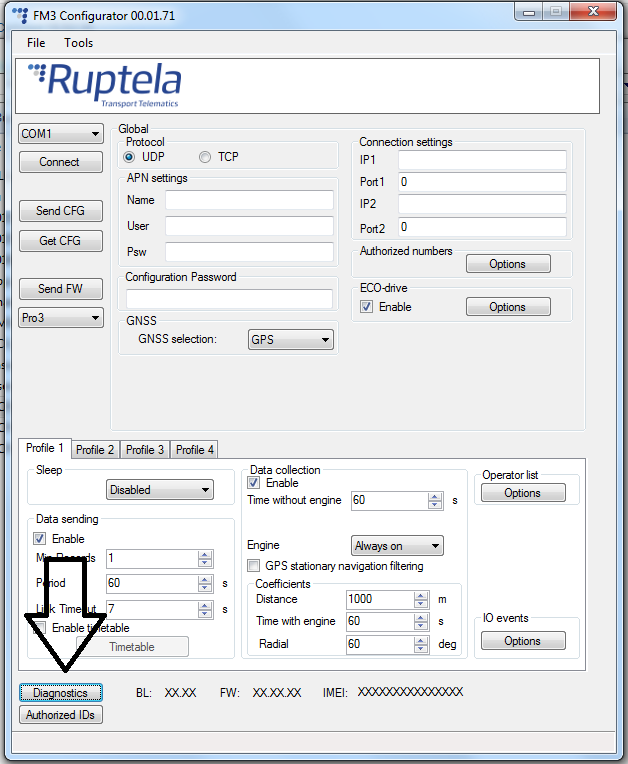

Кто подскажет, в программе "терминал" можно смотреть напряжение на аналоговых входах ?
31
А оригинальный Руптеловский конфигратор не подходит (режим "Диагностика") ?
Eduard Vald / GoGPS Service
www.gogps.eu
eduard.vald@gogps.eu
32
Ruptela
Re: Ruptela
Спасибо, не в кусе был ... Думал это в терминале
33
Ruptela
Re: Ruptela
Забыл добавить, что кнопка перевода конфигуратора в режим диагностики вызывается нажатием комбинации клавиш Ctrl + Alt + D

34
Ruptela
Re: Ruptela
У меня не срабатывает
35
Ruptela
Re: Ruptela
В конфигураторе в верхнем меню можно запустить режим диагностики.
Чтобы сработала комбинация, необходимо кликнуть на выбор ком порта
Просит ввести имя. Какое имя необходимо ввести?
37
Ruptela
Re: Ruptela
Любое. Конфигуратор создаст типа лог файла.
