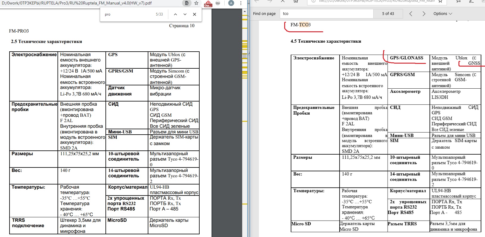

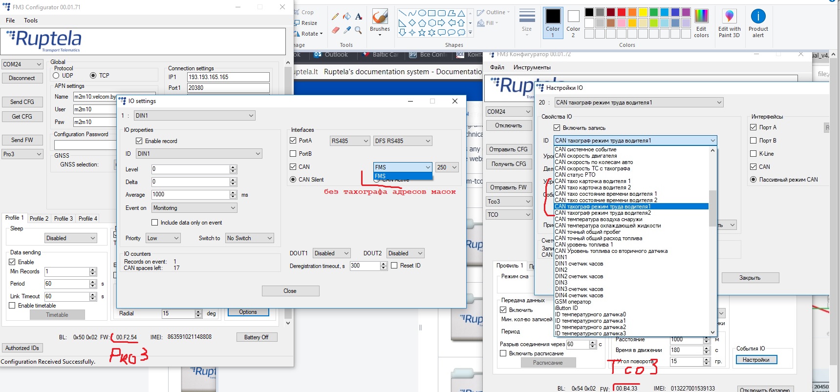

там кан есть, пишут, что можно подключаться на ОВD, но не знаю Про или Тсо будут читать? Камаз 2016 г.

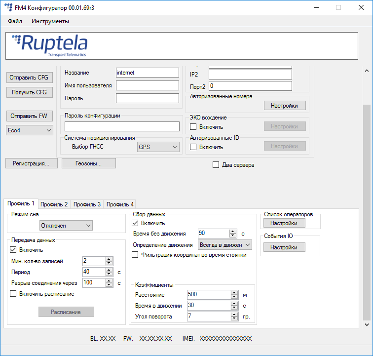

доброе время суток!
1) ruptela eco4+  работает, порты были закрыты.
2)Подскажите пожалуйста по настройкам по городу, какие значение выставить для более точного показание маршрута трекера .
io_caused=7    Time record - запись по времени
io_caused=8    Distance record - запись по пройденной дистанции
io_caused=9    Course record - запись по углу поворта
прошу поделиться конфиг-нами настройками, какие лучше выставить коэффициенты, расстояние, время в движении, угол поворота и параметр определение движение
  • Ruptela
59
Ruptela
Re: Ruptela
Apple Сугубо индивидуально настраивается. Кому то нравится миллион точек через каждые 10 метров, кому то нет.
Если с приемом спутников все хорошо, для автомобильных трекеров обычно хорошие показатели достигаются следующими настройками:
500 метров расстояние или 30с времени или 15 градусов углы.
Посмотрите, не понравится -- настроите  под себя (например, уменьшив угол)
Очень желательно подключить провод на датчик зажигания (DIN 4)

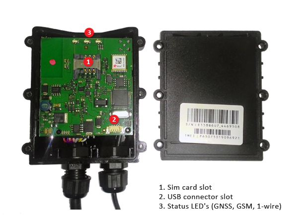

...Руптела ФМ-ЕСО 4+  подскажите какая распиновка №2 на картинке и если резануть юсб провод какими цветами подключить к фишке.
  • Ruptela
67
Ruptela
Re: Ruptela
...там 4 контактный...для конфигурирования нужен.
68
Ruptela
Re: Ruptela
...провод нашел...от глобалсата....драйвер не могу залить на прибор...

Re: Ruptela
Ruptela FM Pro3
Ruptela FM Tco3
Чем отличаются?
Внешне одинаковые внутри похоже тоже.
Все что нашел это невнятное упоминание про GLONASS у Ruptela FM Tco3
Как определить какую прошивку прошивать
ver.00.F2.54
или
ver.00.B3.32

отличаются програмно, Tco3 читает данные тахографа, OBD
В Tco прошивки заливать https://doc.ruptela.lt/download/attachm … amp;api=v2 если нужен тахограф
https://doc.ruptela.lt/download/attachm … amp;api=v2 если нужны OBD данные.
Для Pro прошивка https://doc.ruptela.lt/download/attachm … amp;api=v2
версию прибора удаленно можно узнать СМС командой version.
По проводу конфигуратор определит что за прибор подключен.

Спасибо.
Это я с вами общался по телефону?.
Увидел внутри скрытые адреса пароли явки

Ruptela FM Pro3
....коллеги, кто пользуется про3, скиньте оптимальный файл конфигурации...ни как не могу из 30 секундного периода на стоянке вылезти и ненужные данные обрубить. За часа два 15 страниц и километров 7 стоя на месте "наматывает".

во всех профилях выстави определение движения по датчику движения, а период стоянки 300 сек

Здравствуйте, уважаемые господа!
Помогите с такой проблемой. Ruptella ECO4 - как снять пароль .
Мы официальная компания по GPS мониторингу в Казахстане, к нам пришел клиент с терминалом Ruptella ECO4, но терминал под паролем. Получается интересная ситуация, терминал выкупленный, то есть его собственность, а вот настройки и обслуживание у "старой компании", где он обслуживался до этого - это их собственность и пароль они не дают (договор такой хитрый).
Я написал письмо в компанию производитель, но мне ответили отказом.
Собственно сам вопрос, можно как то снять пароль, программно или аппаратно. Если Reset самого микроконтроллера сделать?
может кто-нибудь что-нибудь посоветует???
С уважением, менеджер по мониторингу, Александр.

у производителя нет этого пароля и не существует никакого универсального пароля. Вариант только общаться с компанией, которая пароль установила.

Доброе утро, вопрос снятия пароля с оборудования решается паяльником.

Добрый день коллеги!
Ответьте пожалуйста, стоит Ruptela FM Eco4 в легковой машине, машина стоит в боксе, на ремонте, аккумулятор заряжен...
Но, по отчетам, машина каждый день куда-то ездит) За месяц пробег приличный набирается...
Как это исправить? Может в настройках, или в системе мониторинга Wialon в отчетах?

Поможет заморозка координат по зажиганию DIN4, в раз машина в гараже - вот и ищет точки в ближайших окнах.

Понял, спасибо!

добрый день
имеется fm-pro3-glonass
fw 00.02.12
настройки  прочитал конфигуратор только версии 1.33
есть прошивки 2.32, 2.37, 2.54 но ни одна не заливается, заканчивается ошибкой
может кто подскажет или скинет версию прошивки которая пройдёт и  с которой можно обновиться до 2.54
UPD: на корпусе написано pro3,  в конфикурации записан порт 20444, как на TCO3.
и при подключении к конфигуратору выдаёт выбор прошивок  по умолчанию TCO3.
по логам прошивок на pro3 посмотрел, там не было прошивки 2.12. идут 1.28 и за ней 2.29, а на tco3 2.12 была.
Возможно ли что в PRO3 когда-то залили прошивку от TCO3 и как это исправить?

Всем доброго времени суток! Я в этом деле конечно новичок и по этому вопросов конечно очень много). Прибор RUPTELA ECO4. Самый первый вопрос: С основного питания то есть через штекер прибор не подключается. Хотя мультиметр показывает напряжение 13в. Но когда подключаешь к компьютеру светодиоды мигают и прибор включается. У нас в городе не нашел толковых микроэлектронщиков которые взялись бы за такую работу)). В общем кто сталкивался с такой бедой HELP. Всем спасибо!
218
Ruptela
Re: Ruptela
По вашему описанию, возможно перегорел супрессор или стабилитрон на плате питания из-за превышения входного напряжения. Мне такое ремонтируют в мастерской по ремонту компьютеров или на худой конец телефонов.
