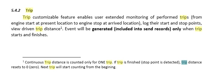

      Как придумать Одометр из импульсов коробки средствами трекера?
      Классика. Датчик с коробки выдает четкие импульсы вращения. 0.5-12 вольтиков на глаз 3 импульса на один оборот колеса.
      Надо из этих импульсов накапливать циферку и передавать периодически.
      В наличии всякие модели Teltonika. В данном случае машинка катается с трекером Teltonika FMA110
      http://monitoring.wialon.by показывает последнее значение с огромным количеством пропусков что-то бесполезное насчитывает.
      Что почитать?
      Куда копать?
      Какие ключевые слова?
      TRIP ? LLS ? хрень какая-нибудь?

      Хорошо. Понятно можно поставить FMB630 и с DIN3 накапливать импульсы не от датчика солярки, а импульсы от датчика оборотов коробки.
      А вот в FMA110 вижу такое:
      Сейчас машинка бегает с FMA110
      Импульсы с коробки  видим
      Прошить трекер не вопрос
      Что это за механизм Сценарии? Одометры? Суточные пробеги? сНакоплением? с Включением от движения от GPS? и Ключа зажигания?
      Эта логика работает?

      artem265 Это детектор поездок  и счетчик пробега по GPS или каншине. Скорее всего по каншине, т.к. единственный параметр trip distance по протоколу это 134, и расположен он в разделе LVCan
      on change значит что состояние параметра будет приходить не во всех сообщениях, а только тогда, когда меняется (для DIN такое делать не рекомендую).
      В FMA110 нет счетчика импульсов. На DIN вы скорее всего видите только 2 состояния -- 1 или 0. Значение счетчика должно приходить в параметре fuel counter, которого по протоколу 110 нет

      .. Это детектор поездок  и счетчик пробега по GPS или каншине...
      Спасибо. Так и думал
      Так и будем на жигуленке LADA LARGUS + FMA110 + резистор из бака
      1.пробег по GPS считать
      2.бензин на приборной панели c 24 pin аналогом AIN1 считывать
      Все хорошо на модном свежем  жигуленке smile
      Трекерочек малюсенький
      на 20см проводочках
      за комбинацией приборов все вычитывает
      на кожух воздушный всовывается и забывается
