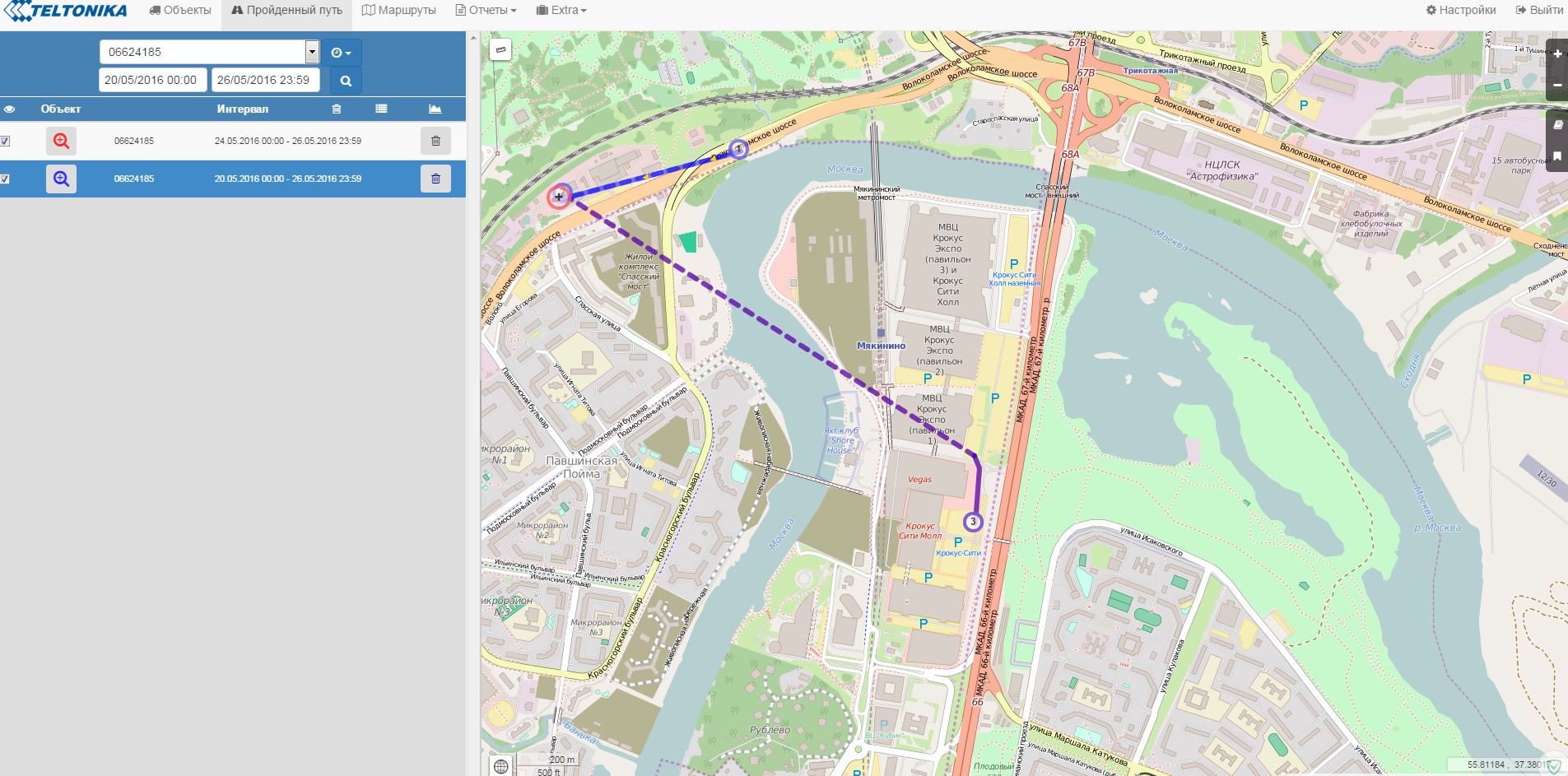

      Подскажите, почему трекер 1110 не отображается на сервере в РЕАЛЬНОМ времени а только по прошествии определенного времени выгружает данные... И в таком формате как будто он не на машине стоит а на вертолете,

      без просмотра файла конфигурации тяжело сказать. Может у Вас стоит фильтрация по зажиганию а оно не подключено, может у Вас работает не в домашней сети, а в роуминге, с соответствующими настройками.
      53
      Teltonika
      Re: Teltonika
      Да, очень похоже на то, что движение определяется по зажиганию, а оно не подключено, поэтому трекер работает в режиме стоянки. Надо конфиг смотреть.

      Народ скажите  какие именно настройки вам сфоткать?
      И если по зажиганию тогда что надо сделать? подключить зажигание или по другим параметрам выставить?
