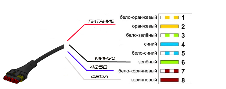

итак что имеем .  в наборе с самим УНУ есть переходники которые особо не нужны , можно из них сделать , а можно взять обычный патч корд и из него сделать отличный переходник .  Большим плюсом будет то что его можно сделать длинным (не те потери сигнала как у USB шины у компа) .  ели бак высоко стоит то не нужно как обезьяна прыгать.  теперь тарируется без сбоев.
схема первая из переходника omnicomm  с широким разъемом
Красный  = питание
Белый  = минус
Серый = 485А
Розовый = 485B
вариант с патч кордом (прямой обжим) не путать с крос патчем!!! (там 2 пары поменяны местами)
Оранжевый 2 контакт  = питание
Зеленый 6 контакт = минус
Бело-коричневый 7 контакт = 485B
Коричневый 8 контакт = 485А

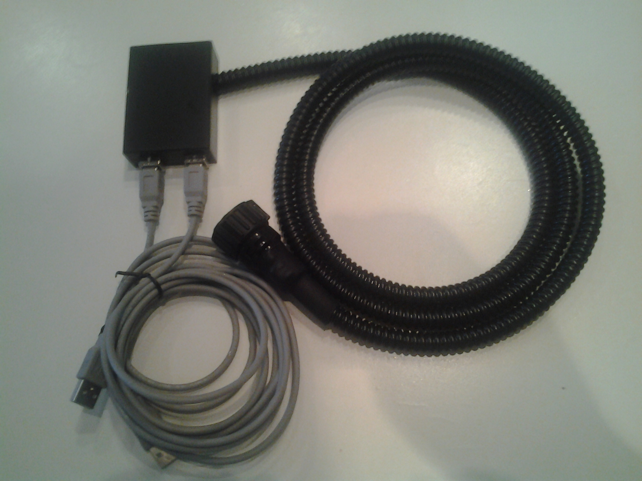

Фото
  • USB-ДУТ Автосенсор

levels2012 пишет:
Преобразователь USB RS /485 на настройки дут без подачи дополнительного питания.
зачем приобретать что-то еще когда УНУ omnicomm  есть практически у всех .  а куча девайсов только усложняют процесс. И опять же , Ваш девайс ограничен длиной собственного провода .
USB-ДУТ Автосенсор
Re: USB-ДУТ Автосенсор
tehamusso пишет:
levels2012 пишет:
Длину провода можно сделать любую хоть 1м , хоть 3м и от этого ничего не изменится )))
