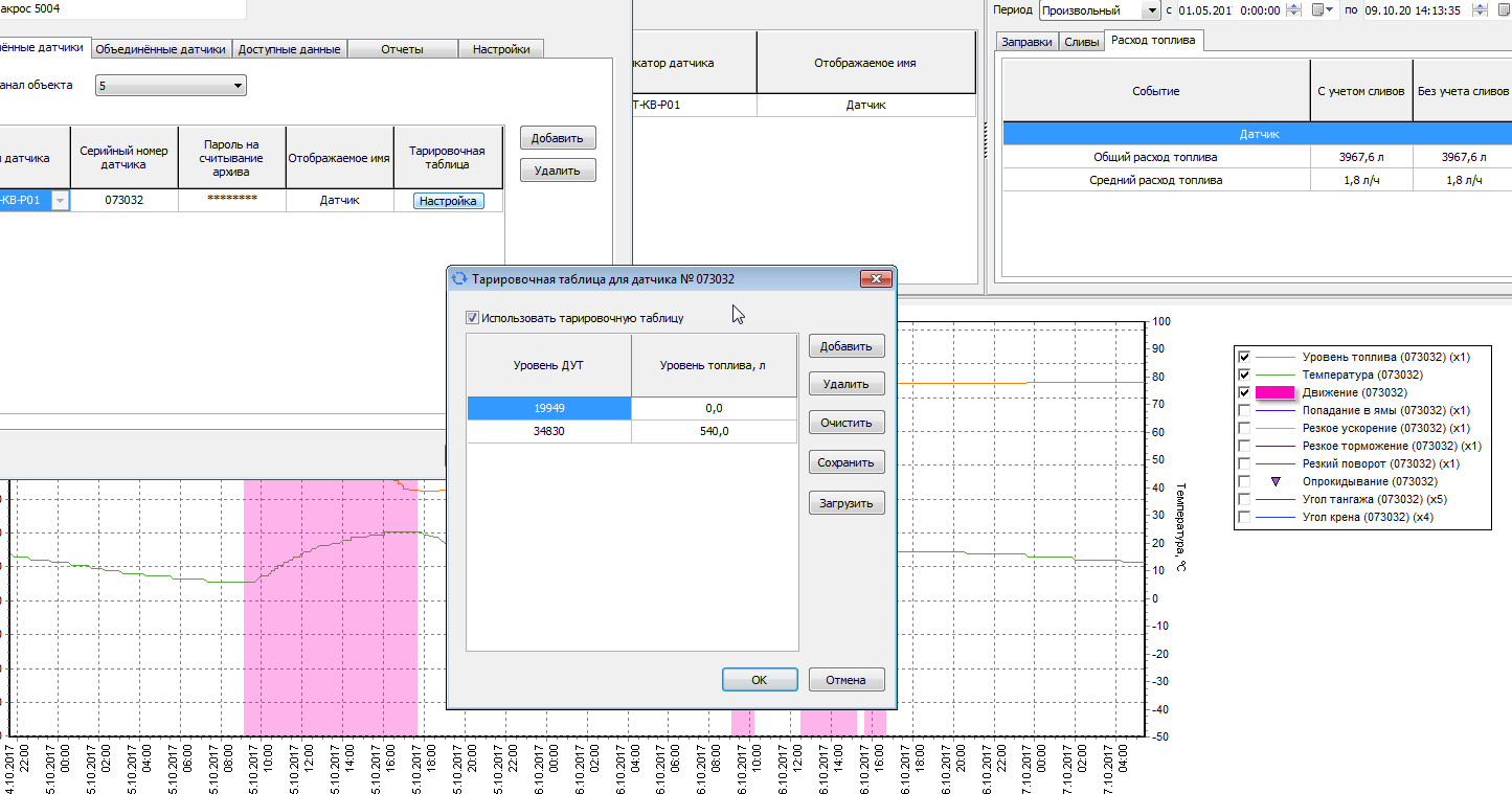

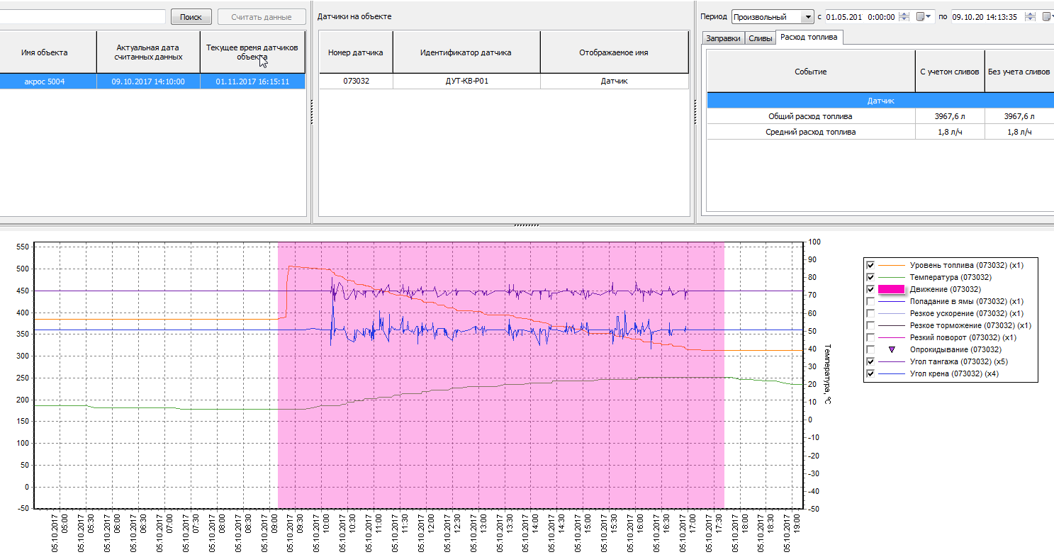

24Glonass
Ставим в баки, ставим в бункера комбайнов вместо эскортовских ДБ2.
Для уточнения сливов снимаем показания с датчиков.
Много дополнений внесли в программу снятия и анализа данных с датчика (скриншоты), в том числе добавили тарировку по нашей просьбе.
Бывают ломаются: откручиваем голову, прикручиваем новую, пломбируем
Пока все сломанные по гарантии поменяли на новые. Если так и дальше по гарантии будет, то к другим не уйдем. Гарантия 5 лет на датчики.
Севших батареек с 2014 года (начало закупок) не видел
