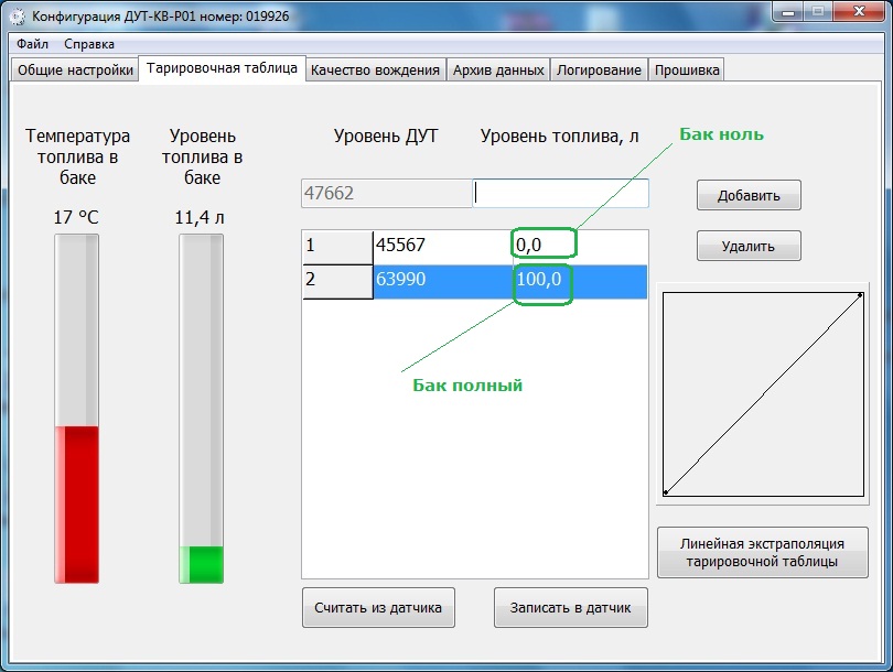

Господа,
Устанавливаем данный датчик на топливный бак на КамАЗ.
В настройках тарировочной таблицы, в свойствах датчика, забиваем тарировку.
После этого забиваем в wialon значения пустого бака (0) и полного (1024), формируем график и таблицу расчета... Получается, естественно, прямая линия. И после этого вопрос, откуда виалон будет брать промежуточные значения, между 0 и 1024..?.
Все это делаем по рекомендациям нашего поставщика оборудования.
(в ПРС-01 ставим протокол LLS и 1024)
промежуточные значения берутся проливкой бака (тарировка)
от 0 до полного записывая все значения как показания датчика так и литраж
все это вводите на виалоне.
и получите адекватные значения.
но датчик у меня показывает значения при тарировке не в 1024 единицах и не в 4096, а получаются значения 0 л - 15674, 10 л. - 15998.... 165 - 22425 и т.д. как быть?... а данные передаются в терминал либо в 1024, либо в 4096, либо в литрах, если бы было все как в LLS 20160, то вопросов и не возникало бы......
adormezen - я бы вам не советовал забивать таблицу в ДУТ
- оборудование ещё не объезженное и случае замены вам придётся бак тарировать заново. Задайте ДУТ два пораметра "полный" и "пустой", а таблицу вбейте на Виалоне.
запятую в учёт не берите, потому-что 100,0 на виалон приходит как 1000
1024 или 4096 значение не имеет, если переключить в литры - будет приходить именно тот промежуток цифр - какой укажете в значениях (если конечно терминал не имеет ограничений), например: от 0,0 - до 1000,0 - таким образом вы разобьёте длину ДУТ на 10000 конов (омникоммовский термин)

Итак, доброго как говорится. ДУТы поставлены 19.02-полет нормальный. ТС- газель фермер и урал -кран вездеход. Первую неделю были проблемы с потерей связи, решилась прошивкой. По сей день более ничего.
Ставим их пока на камазы преимущественно. Сейчас у производителя тарировка полный\пустой производится как и на шнуровом+ есть варианты дополнительные(расписывать не буду, дабы не сочли за рекламу).
Так же начинаем ощущать удобство съемной головы. Недавно, ДУТ начал после монтажа кочевряжется, приехали поменяли голову, в новую забили вручную верх\низ-вся операция 8 минут.
Из набравшегося опыта скажу, что при окончательном креплении терминала, надо немного покрутить-повертеть приемник дутовский, и попытаться закрепить его как можно точнее в той плоскости, в которой сигнал выше.
А можно поподробнее - как вы определяли полный/пустой ?
каждая головка вроде уникальна и требует индивидуальной настройки, для этого требуется демонтаж датчика - или есть другой способ?
Это если тарировать пустой/полный в данной модели существует возможность тарировать и записывать тарировочную таблицу в голову, т.е если меняешь головку то просто заливаешь файл сохраненный ранее в новую головку и все!
