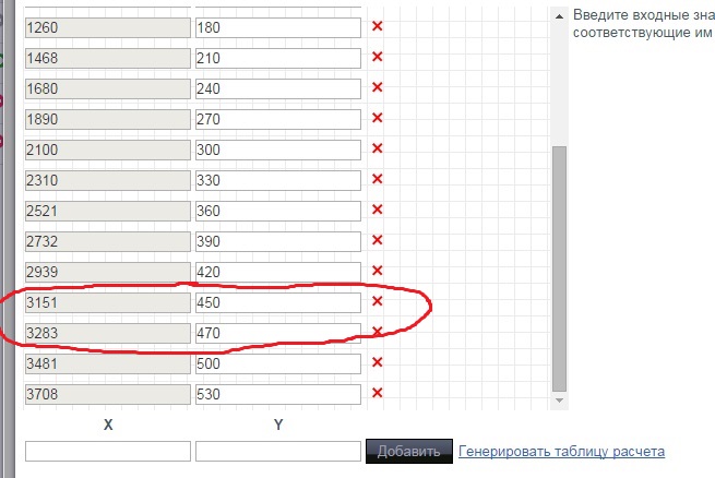

Спасибо всем кто помогает. Тарировали по 30 литров. Номинальный объем бака 600 л. Реальный же 530.

нижняя часть таблицы

Mario пишет:
Там вмятина размером со среднестатистического человека что-ли у вас?
39
Корректные настройки ДУТ
Re: Корректные настройки ДУТ
shudmit пишет:
Mario пишет:
Пардон, что вы имеете ввиду?
40
(17/12/2014 12:22:17 отредактировано shudmit)
Я про то, что отличия от номинала конечно бывают. Но тут речь идет о более чем 10% разницы между номиналом 600л и реалом 530л.
41
Не знаю, я сам удивился. Машина грузовик МАН, при тарировке влили полный бак, счетчик показал 530 литров, топливо уже почти выливалось из горлышка.
42
специфическая горловина. вварина в бак, а не приварена. Вверху еще места много. Но суть то не в этом. Судя по тарировке просто глюк.
43
SibNaviCom пишет:
То есть можно особо не переживать?
44
Если вы присутствовали при тарировке и верите этим данным - то не переживайте smile Вы ж сами делали, а не сперли данные с другой системы/конторы.
45
Я присутствовал.Верю данным. Просто я сейчас не могу разобраться с самой таблицей тарировки и поэтому возникают такие моменты. В частности, я хочу понять какие значения нужно ставить в самом начале таблицы: код 0 = 0л или же можно код 1= 0л, или же можно внести таблицу тарировки начиная, в моем случае, с кода 181???? Все это меняю, чтобы выставить нижнюю границу Х, для отсечения ложных сливов, и вообще, для более точных показаний ДУТ.

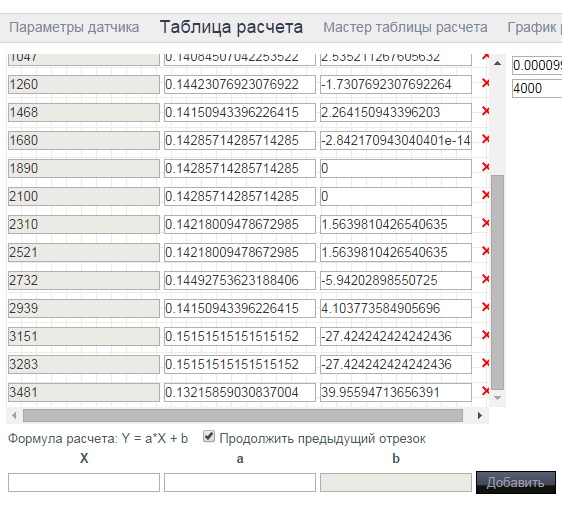

Кстати, только что обнаружил такой казус. Выше я сбрасывал скрины мастера таблицы расчета, и там видно что последний код 3708 и это 530 литров. А сейчас обнаружил в таблице расчета что последний код 3481 почему-то. Что это может значить?

Mario
Это нормально, видите снизу формула расчета отрезков, по ней и считается согласно таблице рассчета

Народ, всем привет). Я чуть выше присылал таблицу тарировки, посмотрите пожалуйста, мы делали проливы по 30 литров, но в 1 месте сделали пролив 20 литров это 450 и 470 литров. Может ли это повлиять на показания? Я уже устал гадать, кто врет, поехать залить топливо в машину и посмотреть своими глазами не получается, машина в рейсах, а расхождения в показаниях виалона и диспетчера есть.  Одни заправки почти сходятся, а другие расходятся. Уже ниче не понимаю.
