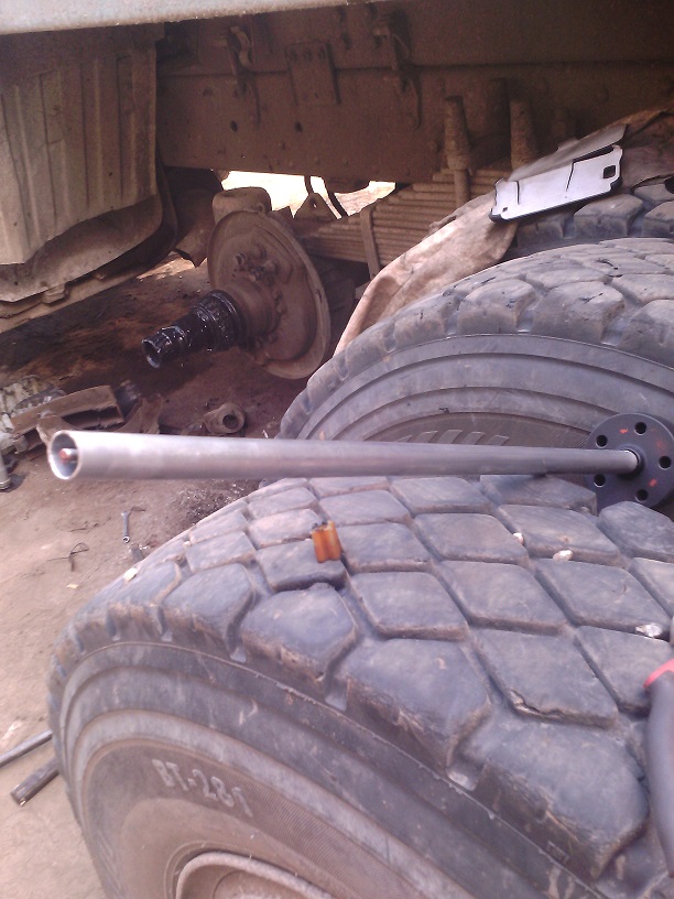

Водитель сказал, что масло кидает в топливный бак, соответственно соляра смешивается с масломи пр. нечистью.Сливная пробка бак закрыта досками, так что слить мусор и конденсат не возможности.Фото датчика прилагаю.Так сказать чистота налицо.Так вот сверу я его протёр, но внутри трубки то налёт остался.Соответственно думаю:будет ли он работать с неочищенными внутренностями?

пробка снизу должна быть жёлтого цвета))

а это фото после чистки.виден цвет пробки и грязь внутри на границе с пробкой

Re: Грязный датчик
здесь граница грязи внутри

Re: Грязный датчик
знакомая картина. Пока машину не починят - толку не будет.

Re: Грязный датчик
это понятно, меня итересует другой вопрос: с грязными внутреннотями датчик будет работать? или его тоже под замену?промыть солярой, так же как и с наружи не выйдет по понятным причинам...

Re: Грязный датчик
Реагировать на изменение уровня он будет. Но значения однозначно не будет соответствовать полученным при тарировке. И перетарировка не спасёт, т.к. толщина слоя будет постоянно меняться. Объяснить это клиенту, и следовать совету Супрессора.
Керосином
