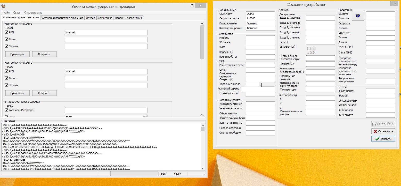

В локальном конфигураторе, вкладка состояние устройства не работает в данный момент ? Или это только у меня проблема ?

lexxon какая версия трекера и версия прошивки трекера? И что именно не работает?в

Vasiliy Bliznetsov пишет:
Трекер от 07.10.2015
Версия прошивки:150926185150
Версия конфигуратора: 1.99.8
P.S. Увидел отдельную тему для нового прибора Super-lite, прошу модератора перенести в тему http://forum.gurtam.com/viewtopic.php?id=8412

lexxon в скайп написал.
