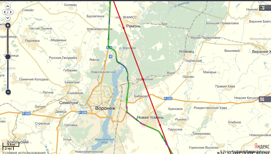

Никто не сталкивался с таком проблемой - со временем при эксплуатации сэт лайтов 2 они иногда не выгружают трек и получается сильный срез такой как на картинке.
У нас на многих трекерах такая ерунда. При чем первый месяц все работают отлично, а со временем начинаются такие срезы. Обычно они не критичные и можно закрыть на это глаза, если клиент не увидит, но в данном случае нашли критичный срез.
Мне интересно, это у  нас только такая проблема, либо у сэт лайтов такое встречается?
Сразу скажу, вспомогательный сервер прописан, сон по зажиганию отключен, сигнал спутников отличный, прошивка стоит последняя, но у нас на всех прошивках это происходит и на старых и на новых.

islepch Wialon Pro? Были похожие проблемы и на хостинге, гуртам подправил скрипт. Поэтому если используете Wialon Pro рекомендую обновить скрипт для устройства.

Да, ПРО. Скрипты обновляли месяца 3-4 назад. Сейчас более свежие скрипты появились?
Re: Sat-Lite
islepch да, нужно обновиться. Во всяком случае подобных проблем на новых скриптах замечено не было.
Спасибо! Надеюсь это поможет.
