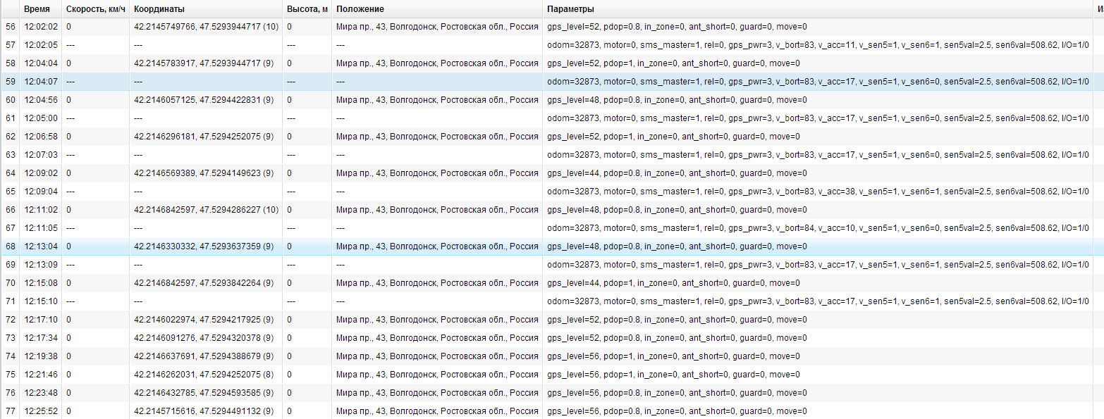

По команде настройки более точного трека, у меня тоже трек не улучшился, также судя по точкам координаты прибор отсылает в 2-3 минуты. Смотреть можно здесь:
http://ru.hosting.wialon.com/login_acti … 857252b2b0
Блок АТ-65i
Блок АТ-65i
события судя по сообщениям формируются только по времени.
Прибор после отсылки очередного пакета не получив на него корректный ответ отсылает его повторно по СМС.
Если трекер не видит спутники, то он вообще ничего не шлет, даже по времени. Этим объясняется прямой участок в начале трека.
