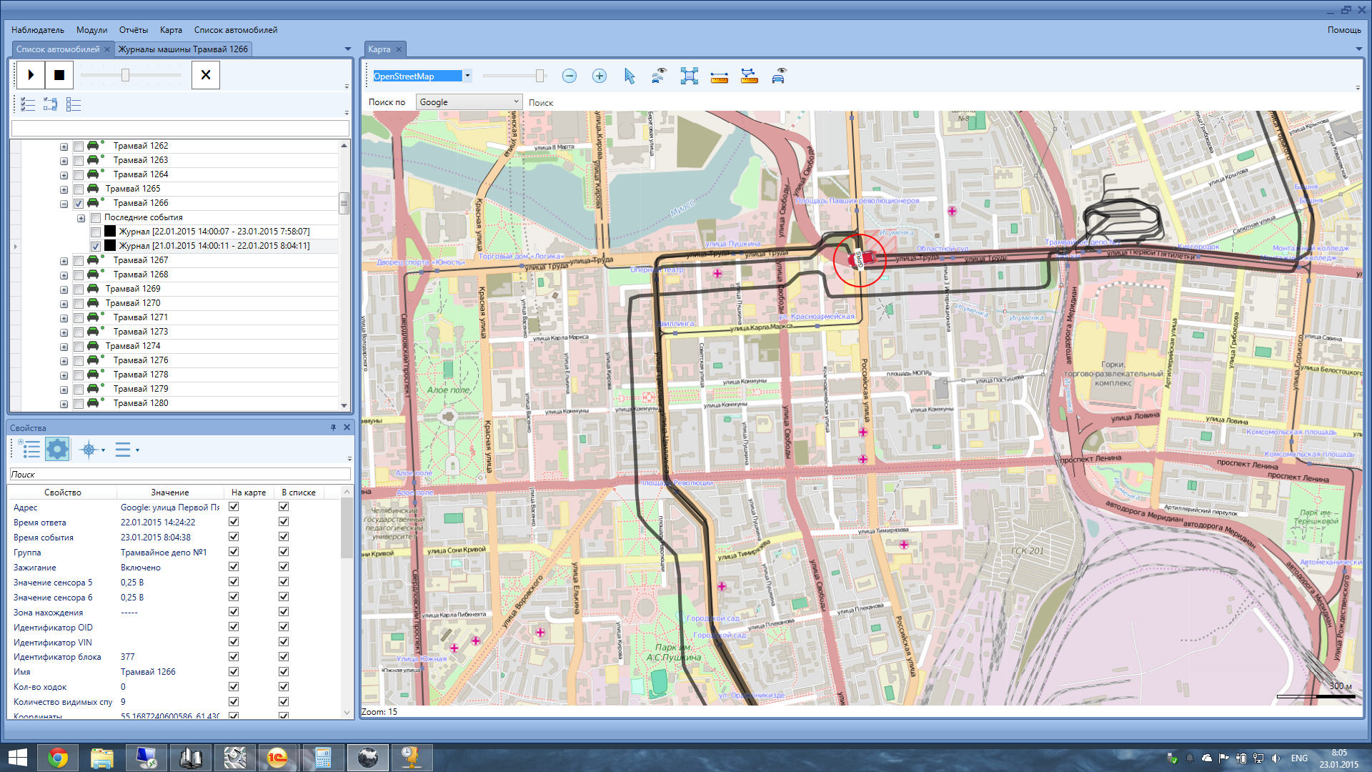

Кстати, заметил в последнее время какие-то странности с оборудованием. При использовании только GPS (target_ent) траектории транспортных средств относительно неплохие, а при использовании совместно внешнего модуля ГЛОНАСС (target_glonass) больше чем на половине транспортных средств траектории какие-то неадекватные, транспорт ездит параллельно дорогам, причем отклонения достигают 300 метров. Повороты при этом все рисует красиво, но со смещением. Непонятно, как такое может быть..
gpspowerrele=3,low отправляли после смены назначения прошивки ?
290
AT65i
(09/02/2015 06:24:00 отредактировано arimefu)
Re: AT65i
bedyi пишет:
arimefu пишет:
Такая траектория начала появляться сама собой, не после смены назначения прошивки, причем на десятках, а то и сотнях бортовых блоков, раньше все работало нормально. Попробую, конечно,  но еще пару месяцев назад на тех же транспортных средствах траектории были  адекватные.
Upd: Попробовал на некоторых машинах отправить эту настройку после смены назначения, стали опять параллельно дорогам ездить, так что дело не в ней, видимо.

Все верно, эта команда включает внешний GLONASS модуль. На назначении target_glonass блок переходит в смешанный режим работы, использует и GPS и GLONASS спутники.

Это понятно, но вопрос остается открытым, почему при смешанном режиме с ГЛОНАСС блок видит координаты со смещением в последнее время в очень многих случаях? Были ли у кого-то подобные проблемы?
Нет, такой проблемы не встречал. Версия прошивки на которой такое поведение из свежих?

4.4g1, 4.4q и другие, в общем-то на таких же прошивках есть транспортные средства, где все работает нормально. Хотя... может там, где есть ГЛОНАСС, он просто нерабочий и по факту только с GPS работает блок?
