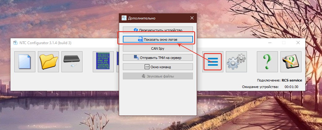

Navtelecom Signal S-2551
Re: Navtelecom Signal S-2551
buzov.dn
Это смотрится вот тут, а не в состоянии.
И там будут AT-команды, а не просто текст состояния.
+ show spoiler
Ну и главное - GSM-антенну-то меняли?
В исходном посте вижу, что меняли только SIM.
  • Navtelecom Signal S-2551
ООО "Ин-Тек"
https://in-tec.org
