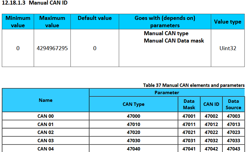

(20/02/2020 14:57:54 отредактировано kentavrman50000)
Re: Teltonika SMS команды
Всем привет)
Как можно настроить CAN параметры (CAN ID), по SMS?
Можете ли отправить пример для настройки, и тип для CANID?
Попробовал отправить:
логин пароль setparam 47002:FF5EF1FF
,но приходит SMS что такая команда или такой параметр не поддерживается
Оборудование FMB640, прошивка 00.03.50
Заранее всем спасибо)
72
Вообще FMS параметры идут с 46000.
https://wiki.teltonika-gps.com/view/FMB … r_list#FMS
(20/02/2020 15:46:50 отредактировано kentavrman50000)
Спасибо за ответ)
А можно ли самому вписать свои PGN в CANID (через сообщения, SMS), существует ли такая команда?
Допустим в:
CAN0 - FFFF43FF
CAN1 - FFFF45FF
СAN2 - FFFF48FF
Список ID есть во вложении, эти ID я использовал.
В документации по СМС в упор не вижу такого, хотя в конфигураторе конечно есть. Возможно, в последних прошивках (03.65) реализовано, там много чего напихали.
Попробуйте обновить прошивку и еще раз команду отправьте.
