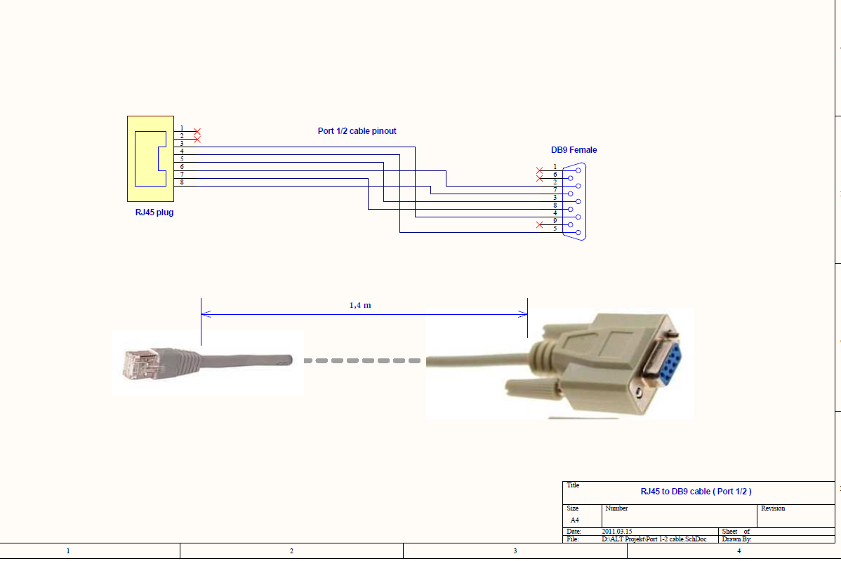

1,006
Teltonika FM4200
Re: Teltonika FM4200
Здравствуйте,
Скажите пожалуйста вы как подключайтесь к FM4200 чтоб поменять его прошивку и конфигурацию?

1,008
Teltonika FM4200
cr1m wrote:
GlobalSoft wrote:
Здравствуйте,
Добрый день, через фирменный кабель rs232(DB-9)-rj45, конфигуратор 1.0.2.2, Firmware_Updater_v1.1.0.18
Можете подсказать в чем может быть проблема если компьютер не определяет прибора через этого кабеля?
В конфигураторе его не видно.
