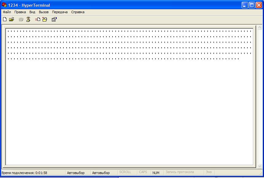

Господа всем день добрый.
Проблемы с 2-мя приборами 4200, не соединяются с конфигуратором... Пробовал со всеми версиями, и пробовал прошивку залить - не соединяется с прошивальщиком.
По СМС настроить не могу не залиты мои номера телефонов, достались приборы с клиентом.
Помогите кто чем может.
Спасибо.
п.с. несколько приборов 4200 без проблем подключил и перенастроил.
так может дохлые.... терминал что говорит?
965
Teltonika FM4200
Re: Teltonika FM4200
А как посмотреть что говорит терминал?
Приборы рабочие (один точно) у меня доступ был к их ПО, я проверял
Спасибо.
Для начала Вам необходимо снять логи с прибора через программу HyperTerminal(если они есть)и выложить сюда.

Какие-то идут буквы "а а а а а а а а а а а"
вот так
вот так
Через какую программу смотрите?И на приборе случайно сейчас не спецпрошивка под цифровые ДУТы?

Terminal
Сейчас нашел HyperTerminal, тоже иероглифы...

Может что в настройках не так делаю?

Skibo wrote:
Terminal
Сделайте скриншот с программой Terminal

вот

Skibo wrote:
вот
Возьмите программу Terminal 1.9 и выставьте настройки как на картинке

Athom wrote:
Skibo wrote:
вот
