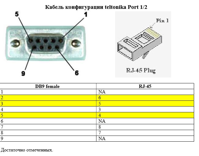

Всем привет!Подскажите пожалуйста,как подключить данный трекер к ПК.Кабеля из комплекта нет,был сделан вот такойhttps://drive.google.com/file/d/0B5EFnb … tIbkk/view.В ноутбуке есть COM-port .Конфигураторы так жев наличии.Может какие драйвера или настройки порта нужны?

naink пишет:
Доброго времени суток всем. Хочу законфигурировать FM4200 но нет кабеля RJ-45 - RS232, у кого-нибудь есть распиновка данного кабеля конкретно для FM4200? Буду очень признателен если поделитесь.
Здравствуйте, тоже ищу распиновку, может кто поделится?

Вроде оно
Кстати, драйвер нужен если используется usb-com, при прямом подключении на com порт драйвер не использовал.

cr1m пишет:
naink пишет:
Я себе сделал как тутhttps://drive.google.com/file/d/0B5EFnb … tIbkk/view .Очень важно на COM порте не провтыкать нумерацию пинов,она указана прямо на порте,где будете паятся. Если нужны прошивка и конфигуратор,то могу поделится

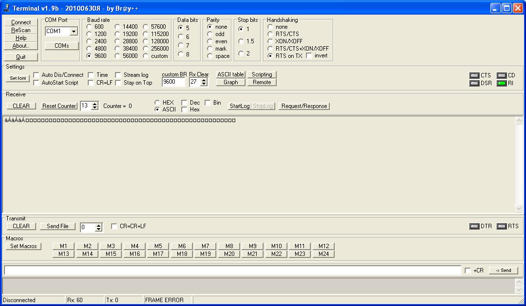

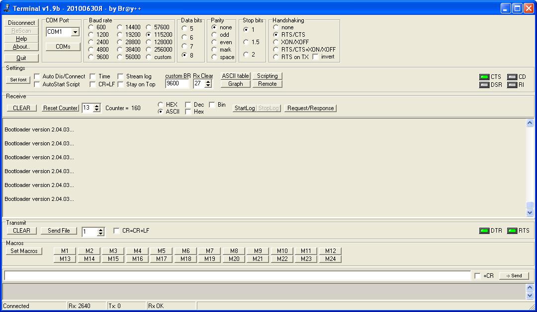

Спасибо! А параметры com-порта, какие надо выставить?

cr1m пишет:
cr1m пишет:
naink пишет:
Я выставил такие
